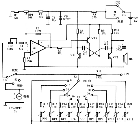

下图为听觉电压表的原理电路图,图中电压控制式音频振荡器能够在400Hz至1600Hz这个2倍频程范围内随控制电压而变化:在0V时为400Hz,在最大电压即满量程电压时达到1600Hz。
图中R12~R21共10个电阻与R11所构成的分压器产生1个较准好的基准电压,可相应产生11个基准音调,它相当于电压表刻度盘上0~10的10个刻度。各电阻值应准确,经过校准,对应0~100mV的测量范围,该电压表有0、10、20、30、40、50、60、70、80、90、100mV共十一个刻度。
晶体管VT1、VT2(均用3DG6)组成简单方波音频振荡器,其频率由晶体管VT3(3CG4)进行电压控制。运算放大器A1(F007)驱动晶体管VT3。电位器RP1调节运算放大器的增益。调节灵敏度电位器RP2和频率电位器RP3~RP12,使得压控振荡器的频率能够跟得上被测电压的变化,而且不论是电压表的哪一刻度,当开关S1拨到“测量”和“比较”位置时,所听到的声音都是一样的。
电路安装完毕,检查无误后,方可进行调整,首先使S2置0位,S1置“比较”位置,断开VT2集电极的C4,在VT2的集电极接入频率计,与S2并联接入毫伏表。然后调节电位器RP2,使得压控振荡器的振荡频率为400Hz,毫伏表的读数为0V。
再将S2分别拨至其余各档位,相应调节电位器RP3~RP12,使得毫伏表读数分别为10,20,30,40,50,60,70,80,90,100mV,频率计的读数由电压表读数决定,大约为500Hz,600Hz,700Hz,800Hz,900Hz,1000Hz,1100Hz,1200Hz,1400Hz,和1600Hz。
使用时,将S2置最左边,S1置左边,则操作者听到400Hz的声音,说明仪器工作正常。然后将S1置中间位置,听到扬声器的声音;将“测量”档位,使得扬声器的音调与测量时的音调基本一致,此时摸S2所在档位的布莱叶盲文,便知所测电压数值。
