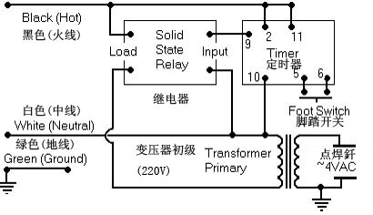

在航模与喷气发动机制作过程中会用上电焊机,如果自己买一台能焊不锈钢的话,价钱在1000元以上,那么可不可以自己做一台呢,当然可以;价钱不过100元多点,不用电焊条。
所需材料
小型220v电源
变压器
一个,300w以上,越大越好,价格约100元
继电器
一个
微动开关一个
铜棒两根
焊接能力
1.5mm+1.5mm钢,铝,不锈钢板
原理图(220v交流电危险!请注意安全!!!!)
制作方法
将220v 变压器原次级线圈不用,另买2m粗0.5平方厘米以上的电线在变压器上饶6T做次级,测量使得输出
电压
为4v就可,按图接上继电器,与微动开关,做好两电焊电级。按图装好即可。
