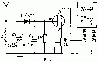

图1所示为利用
万用表
电阻
档作指示的简易场强计
,灵敏度较高、而且对万用表不需作任何改动。
线圈L、
电容
C1组成选频回路,其数值大小视待测信号频率而定;
场效应管
可选用3DJ6等。测量前,将万用表置R×100Ω档,场效应管D极接万用表的黑表笔插孔,电路地线接万用表的红表笔插孔,调整电位器W,使电表指示无穷大。测量时,表头指示的电阻值愈小,说明被测信号的场强愈大;反之,场强则愈小。
用上述电路可以方便地调整各种小型发射机。
