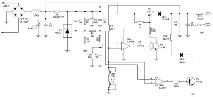

模拟电池电路图
其电路原理分析如下:
220V市电经变压器降压后,得到12V左右的不稳定交流电压,该电压经VD3-VD6整流,经L1、C7滤波后,得到不稳定的12V直流电,N2、R1-R6、C2构成稳压电路,其输出为稳定的5V电源,该电源提供给LM358运算放大器,作为LM358的电源使用。N2的第一脚为恒定的2.5V,作为基准电压经分压后提供给LM358作比较用。
电路的输出电压经R7与R13、R17分压后反馈给2个运放,从而控制V1和V3两个三极管的导通状态,使输出电压稳定在设定的值。
该电路能真实地模拟出电池的特性,可以在对外部放电与被充电器充电两种状态间自动转换,同时电池的电压可设,并且非常稳定。当对外供电时,当输出电压发生变化,经R7与R13、R17分压后反馈给N1A运放,从而调整V2的导通状态,进面控制V1的导通状态,使电压迅速稳定在所设值。当被充电时,若输出电压发生变化,经R7与R13、R17分压后反馈给N1B运放,从而调整V3的导通状态,使电压迅速稳定在所设值。
由于R5的存在,N1A与N1B运放的基准电压会相差0.4mV,因此当输出端对外供电时,V3是完全截止的,而当外部电源对输出端充电时,V1是截止的,其充电电流通过R12、R11、VD2、V3泄放掉,相当于充电。移去充电电源后,电路会恢复到对外供电状态。其特性与实际的电池完全一样。
由于真正的电池含有内阻,电路中R12用来充当电阻内阻的作用,其值为0.03Ω,若需增大模拟电池的内阻值,可增大该电阻值。
R13电位器用来调整模拟电池的电压,其阻值减小时,输出端电压升高,其阻值升高时,输出端电压降低,R17用来微调输出电压,作精确调节电压用。
受TL431基准电压影响,该电路的最低仿真电压只能做到1.25V,若需要更低的电池仿真电压,可以通过改变基准电压来实现,比如将TL431改为TL432,或者通过改变电阻值,这样仿真电压可以低至0.75V或更低。
笔者也曾用该电路来仿真锂离子电池,用来测试锂离子电池保护电路的保护参数,所测得的保护值非常精确。
