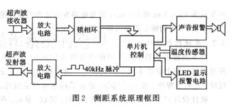

在测距时由于温度变化,可通过温度传感器自动探测环境温度、确定计算距离时的波速C,较精确地得出该环境下超声波经过的路程,提高了测量精确度。波速确定后,只要测得超声波往返的时间r,即可求得距离5。其系统原理框图如图2所示。
单片机(AT89C51)发出短暂的40kHz信号,经放大后通过超声波换能器输出;反射后的超声波经超声波换能器作为系统的输入,锁相环对此信号锁定,产生锁定信号启动单片机中断程序,得出时间t,再由系统软件对其进行计算、判别后,相应的计算结果被送至LED显示电路进行显示,若测得的距离超出设定范围系统将提示声音报警电路报警。
AT89C51通过外部引脚P2.0输出脉冲宽度为25/us、载波为40kHz的超声波脉冲串,加到射随器的基级,经功率放大推动超声波发射器发射出去。超声波接收器将接收到的反射超声波送到放大器进行放大,然后用锁相环电路进行检波。经处理后输出低电平,送到AT89C51的引脚。

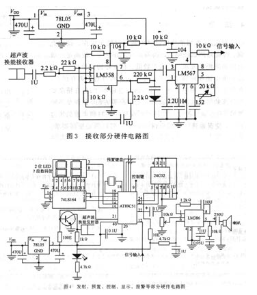

汽车防撞雷达可以帮助驾驶员及时了解车周围阻碍情况,防止汽车在转弯、倒车等情况下撞伤、划伤。其接收部分硬件电路如图3所示,发射、预置\控制、显示部分硬件电路如图4所示。
sP3.2,提供给软件进行处理。经过AT89C51对接收到的信息进行处理后,被测的距离茬LED上显示,显示的数据由串口线RXD和TXD输出到74LSl64,转化为并行数据控制LED的显示,采用动态显示。两位LED可表示4.9~0.1 m的距离,满足显示精度;若该距离小于预置的汽车低速安全刹车范围(如:1 n)或0.5m),报警电路发出适当的警告提示音,由P2.1的输出控制报警电路的工作。

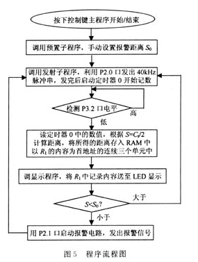

软件设计的主要思路是将预置、发射、接收、显示、声音报警等功能编成独立的模块,在主程序中采用键控循环的方式,当按下控制键后,在一定周期内,依次执行各个模块,调用预置子程序、发射子程序、查询接收子程序、定时子程序,并把测量的结果进行分析处理,根据处理结果决定显示程序的内容以及是否调用声音报警程序。当测得距离小于预置距离时,声音报警程序被调用。图5所示为程序的流程图。
