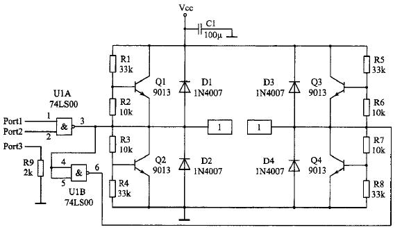

笔者经过长期实验,得到一种可调速的双向直流电机驱动电路,电路如附图所示。
输入与电平转换部分
输入信号线由Port引入,Port1脚是电机方向信号输入端,Port2脚是PWM信号输入端,Port3脚是地线。注意Port3脚对地连接了一个2kΩ的电阻。当驱动板与单片机分别供电时,这个电阻可以提供信号电流回流的通路。当驱动板与单片机共用一组电源时,这个电阻可以防止大电流沿着连线流入单片机主板的地线造成干扰。或者说,相当于把驱动板的地线与单片机的地线隔开,实现“一点接地”。电容C1防止电机突然启动造成电压的突降。
与非门U1A实现PWM信号与电机方向信号的调制,转换成接近功率电源电压幅度的方波信号。
三极管驱动部分
三极管和电阻、二极管组成的电路驱动,实现对直流电机可调速正反转驱动。四个二极管起保护三极管的作用,防止感性元件(电机)产生的负感应电动势对三极管的冲击。
当74LS00输出端为低电平时,Q2、Q4截止,Q1、Q3导通,输出为高电平。当74LS00输出端为高电平时,Q2、Q4导通,Q1、Q3截止,输出为低电平。

电源电压15—30v,最大持续输出电流500mA/每个电机,短时间(10秒)可以达到700mA,PWM频率最高可以用到30kHz(一般用1—10kHz)。
布线
大电流线路要尽量的短粗,并且尽量避免经过过孔,一定要经过过孔的话要把过孔做大一些(>1mm),并且在焊盘上做一圈小的过孔,在焊接时用焊锡填满,否则可能会烧断。另外,如果使用了稳压管,三极管射极、集电极对电源和地的导线要尽可能的短粗,否则在大电流时,这段导线上的压降可能会经过二极管和导通的三极管将其烧毁。
