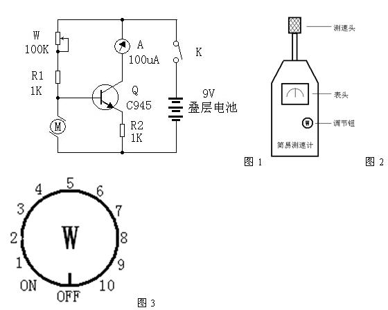

专业用的测速计电路复杂,价格昂贵,一般爱好者受经济条件的制约,无力购买。笔者设计了一个简易的电动式测速计,可用于一般物体的速度测试。
该测速计电路如图1所示,电路非常简单,只采用一个三极管的单管放大电路,当测速电机M被带动时,会产生一个微弱的电流,该电流经过三极管Q放大后,推动微安表头A作出指示,被测物体的转速越快,测速电机产生的电流越大,表头的读数也越大,W用于调整表头指示数值的大小。
制作时,按图1所示选择元器件即可,其中M为微型玩具直流电动机;A选用100uA的表头,最好指针在表盘中间位置,这样测速时,就不受被测物体旋转方向的限制,否则测试方向错误时,表针会反偏,损坏表头;W可选用带电源开关的线性电位器,这样便于在面板上划出均匀的测试档位刻度线;电源可选择9V叠层电池。电路简单不需要制作印路板,采用搭焊即可,焊好后将整个装置在一个适当的小盒子里,外观见图2。测速头采用一个柔性的橡胶连接头如录音机的压带轮,紧套在电机轴上。
制作完成后,用标准的测速计进行校正,并将各个测试范围的刻度标注在面板上,可参照图3。
使用时,将测速头按压在被测物体上,调节W钮,使得指针在表头量程的2/3刻度处,配合W钮所标注在的测试档数值,即可估算出被测物体的速度,如测试电动机的转速,只要将测速头按压在电动机转轴的轴心上即可。
