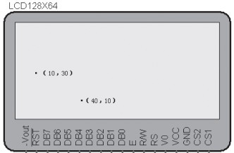

  如图3 所示,在屏幕上指定位置画点,水平轴就是x,与LCD 坐标一致,垂直轴需要将点坐标变成字节为单位的坐标,我们先按习惯将y 轴64 点从下至上编号0 到63,其中0 到7 点为字节0,8 到15 点为字节1,依此类推对应8 字节。
图3 LCD“点”显示示例
  第一点y 轴为30,应该对应垂直哪个字节的哪个比特呢?
  实际30 点应该在第4 字节(24 到31)的Bit 6 上,拿30/8 取整为3,刚好是应该跳过的前3 字节(对应0 到23),那么30%8(30 除8 取余数)呢,余数是6,不是刚好是Bit 位吗?所以可以这样将y 值映射到某字节的某点上,如果y 轴64 点对应8 字节变量Da[n],n从0 到7,则:
  da[y/8] = 1 《 (y%8);或da[y》3]=0x01《(y&0x07);后一种算法更优。
  通过总结规律,用以上算法可以将任意0 到63 之间的数据作为坐标描点到对应的8 个字节中,然后将8个字节全部写入LCD,则通过刚才算法就会有一点与所给坐标一致。

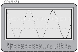

  如何在现实波形显示的基础上,同时将定标网格也显示出来呢?
  首先我们看一种C 语法“A = 0x05; A |= 0x50;”运行以上指令后,A = 0x55 ;也可以说第二个数据0x50 是叠加到第一个数据上的,我们可以用这种算法把需要显示的亮点(也就是“1”)按一定的算法叠加在一起,送LCD 显示,就出现了我们希望的在波形上增加背景网格的效果。
  因为网格与水平x 轴是严格关联的,所以我们可以对x 轴数据进行判断,有规律的将边框和背景格点加入。
  改进带背景格的lcd_disp() 函数。
  void lcd_disp(unsigned char x,unsigned char y)
  unsigned char da[8];
  unsigned char j;
  y = 63-y;
  for(j=1;j<7;j++) da[j] = 0x0;
  da[0]=0x01;
  da[7]=0x80;
  if(x%5==0) {
  da[21/8] |= 0x01《(21%8);
  da[42/8] |= 0x01《(42%8);
  if((x==0)||(x==127)) {// 加两端边框
  for(j=0;j<8;j++) da[j] = 0xff;
  da[y/8] |= 0x01《(y%8);
  lcd_row_wr(x,da);
本文地址:https://www.eechina.com/thread-75875-1-1.html     【打印本页】
1046235000 发表于 2011-9-10 09:08:53
效果如图5 所示。
图5 带网格的LCD显示图

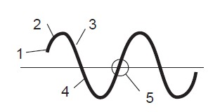

  我们使用的数字示波器,对有规律的周期信号能够稳定显示,要想实现稳定显示,需要在起始点显示信号的不同周期的同一点,如何做到这点呢?
1046235000 发表于 2011-9-10 09:15:57
  如图10 所示,我们对比两帧数据,波形起点不在同一点,我们没办法保证每次数据采样刚好在同一点(硬件触发的除外),我需要按一定的规律,在LCD 上绘图时,总是从同一点开始,例如过零点,这里我们首先用统计的办法找出信号的最大值和最小值,计算出信号中交流部分的中点,也就是过零点,然后逐点比较,搜寻过零点。
图10 不同帧数据起点不同
  程序设计思想是逐点比较过滤,我们取中值,如图7-1 中第5 点所示,信号从小于中值到大于中值的上升沿为起点,不同帧信号可能从1、2、3、4 任何一点开始,这就要用程序判断把设定的起点5 以前的数据丢掉。
  程序是这样的:
  while(da_buffer > dam) if(++i > (DATA_SIZE/2)) break;
  while(da_buffer <= dam) if(++i > (DATA_SIZE/2)) break;
  这里的dam 就是信号交流部分的中值。
  程序用几个while 语句,看上去很呆板,实际运行效果很好喔。第一句把比设定值大的数据过滤,如图10 中的1、2、3 点,如果数据是从4 开始的,第一句会直接跳过;第二句把比设定值小的数据跳过,找出过零点的上升沿5 点。

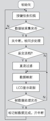

  主程序流程图如图13 所示,初始化完成系统初始化设置,包括全局变量初始化,红外按键中断、定时器中断初始化,在主循环程序中,处理外部按键输入,由于数据采集是在定时中断中完成的,主循环中需要等待一帧数据采集完成后,才能对数据进行同步处理,包括直流滤波,数据到LCD 映射,调用LCD 显示函数完成波形绘图,一帧数据处理完成后,重新开中断,等待下一帧数据采集。
图13 主程序流程图图

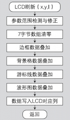

  LCD 波形显示流程图如图14 所示,LCD 波形显示区需要根据新采集到的数据不断刷新,这里以LCD列为单位,一次绘图一个(x, y)坐标点,这里的编程思想是定义7 字节内存变量,与LCD 的第x 列对应,首先对参数进行检查,例如y 参数就不能超过LCD 显示去最大值,超过需要修正,确保点到点映射不出错,需要显示的内容除了波形信号外,还有窗口边框,背景格,游标线等,都要同时考虑。这里的l 参数是两点之间的间隔,采用矢量显示,两点之间用直线矢量绘图代替描点,显示效果要好很多。
图14 LCD波形显示

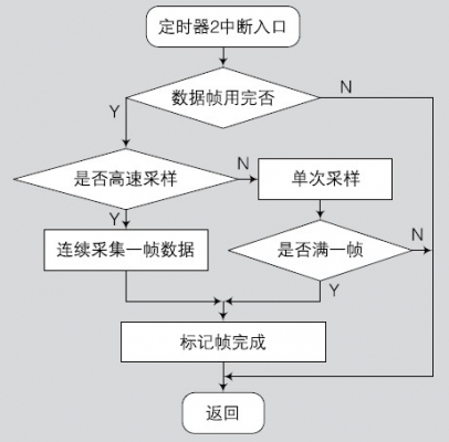

  数据采集流程图如图15 所示,数据采集需要严格等时,而且根据不同频率的信号,从低频到高频需要用不同的采样率,所以这里用定时器控制采样时间间隔。
图15 数据采集流程图
  由于定时器中断任务调用需要额外时间,对于高速中断是有一定时间间隔限制的,通过计算,100μs 周期采样用定时器实现不了,所以这里定时数据采样分高速和低速两档,高速档一次一帧,低速档一次一点,一帧数据采集完成后,回到主程序对数据进行处理。

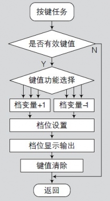

  按键任务流程图如图16 所示,由于示波器控制需要很多按键,涉及电压档位,采样时间档位,游标线等,这些档位都由一个全局变量控制,在按键任务模块,就是根据有效按键,对这些档位全局变量进行加减调整,变量调整后,有些效果会在波形显示刷新中体现出来,还有的需要单独刷新显示。
图16 按键任务流程图
