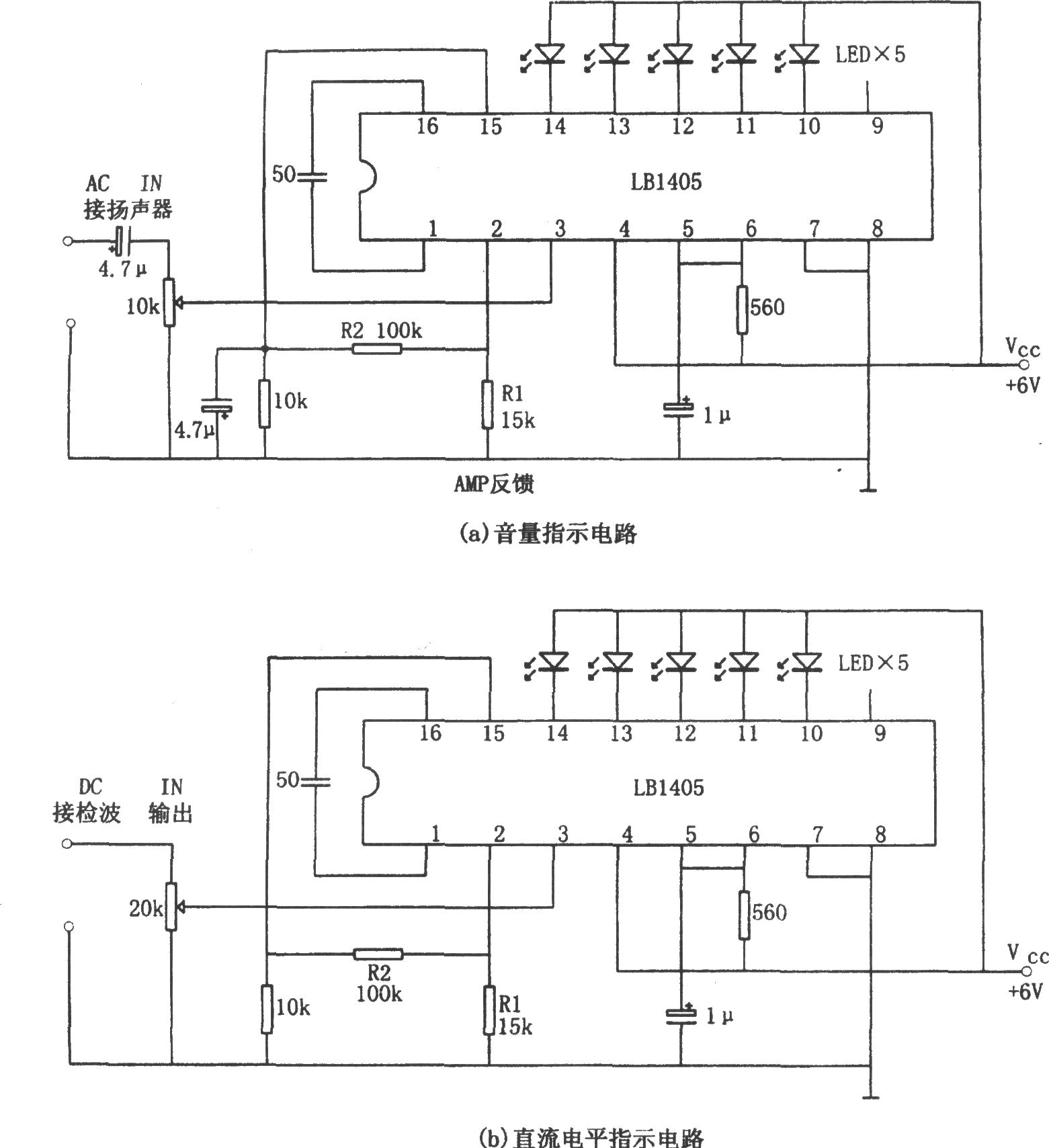

如图所示为LB1405/LB1415电平指示驱动
。图(a)为用LB1405/LB1415作音量指示的应用电路,图(b)为用LB1405/LB1415作直流电平指示的应用电路。图(a)对应的闭环增益为R2/R1,调节10k
Ω
电位器,以取得0dB点。电路中用五条棒状发光
二极管
来表示输入信号的电平。
