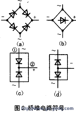

2、桥堆电路符号识图解说:
图2是桥堆、半桥堆的电路符号,半桥堆是由两只二极管组成的器件。
图2(a)所示是桥堆的电路符号;图2(b)所示是桥堆是电路符号的简化形式;图2(c)和图2(d)所示是两种半桥堆的电路符号,它们内部的二极管连接方式不同;一个是两只二极管的正极相连;另一个是两只二极管的负极相连。
图中“"”是交流电压输入引脚,每个桥堆或半桥堆各有两个交流电压输入引脚,这两个引脚没有极性之分。
图中“+”是正极直流电压输出引脚,“-”是负极性直流电压输出引脚。

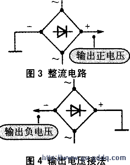

桥堆由4只二极管构成,4只二极管封装在一起,形成一个整体,引出4根引脚。
桥堆通常用来构成桥式整流电路(见图3)。它的两个引脚作为交流电压输入端,即标有“"”符号的两个引脚。
在桥堆接成正极直流输出电压的电路时,它的“-”引脚端接地,从“+”引脚端输出正极性的直流电压(见图4)。
桥堆也可以接成负极直流输出电压的电路,这时它的“+”引脚端接地,从“-”引脚端输出负极性的直流电压。
半桥堆可以构成全波整流电路,两种不同的半桥堆分别可以构成输出正极性电压的全波整流电路和输出负极性电压的全波整流电路。两个不同极性的半桥堆合起来构成一个桥堆,作为桥式整流电路。

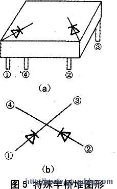

2、一种特殊半桥堆解说:
图5(a)所示是一种特殊半桥堆的外形示意图。图5(b)所示是它的内部结构示意图。
内部的两只二极管彼此独立,两只二极管的电极之间不相连接。这种半桥堆在应用时更为灵活,在外电路中可以方便地连接成各种形式的应用电路。根据这种半桥堆内部结构和外形示意图,可以方便地识别出它的各引脚作用。
