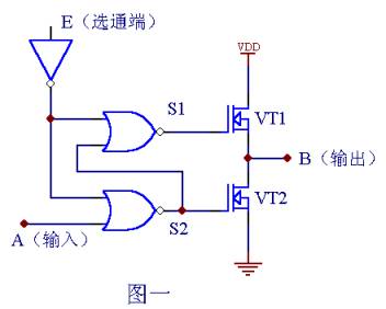

模拟开关是一种三稳态电路,它可以根据选通端的电平,决定输人端与输出端的状态。当选通端处在选通状态时,输出端的状态取决于输人端的状态;当选通端处于截止状态时,则不管输人端电平如何,输出端都呈高阻状态。模拟开关在电子设备中主要起接通信号或断开信号的作用。由于模拟开关具有功耗低、速度快、无机械触点、体积小和使用寿命长等特点,因而,在自动控制系统和计算机中得到了广泛应用。
一、模拟开关的电路组成及工作原理
模拟开关电路由两个或非门、两个场效应管及一个非门组成,如图一所示。模拟开关的真值表见表一。
表一
E A B
1 0 0
1 1 1
0 0 高阻状态
0 1 高阻状态

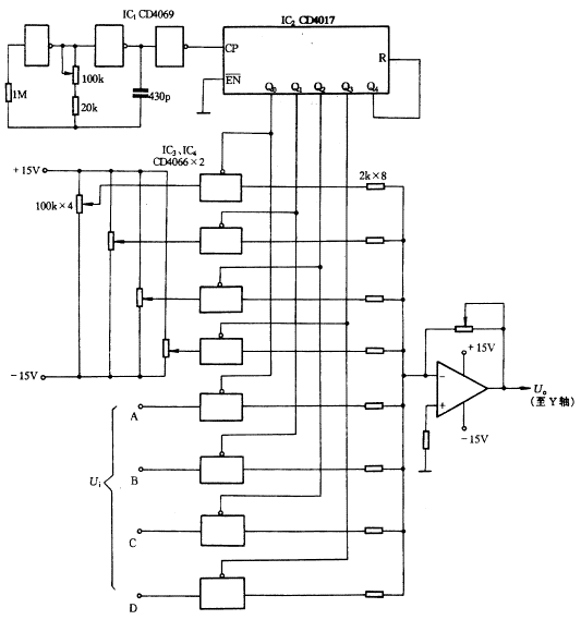

图三 四路信号交替显示装置电路图
图三是该装置的电路图,它采用CD4017计数器和振荡器组成四节拍电路,控制两个CD4066内的4对模拟开关,使其依次导通。在每一对模拟开关上,分别加有可调直流电平和一路输人信号,当模拟开关的选通端为高电平1时,模拟开关导通,直流电平和输人信号则经运算放大器反相求和后送到示波器的Y轴输人端。由于四路信号对应不同的直流电平,所以在示波器上能将四路信号上下分开。虽然四对模拟开关是受计数器的Q0、Q1、Q2、Q3输出端控制的,它们依次一个个地导通或截止,但由于振荡器的振荡频率较高,使人眼感觉不到波形的闪烁。
