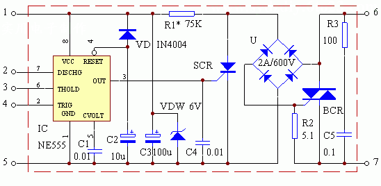

本文介绍的5S模块集555时基电路与SSR固态继电器于一体,除具有二者优点之外,还具有抗震、防爆、使用同一电源等优点。应用更加简单、方便,接上负载即可进行多种控制。
5S模块的内部电路工作原理如上图所示。它是由无触点控制电路和时基集成电路两部分组成。单向可控硅SCR作为无触点控制电路的开关,双向可控硅BCR作为交流负载驱动器。当SCR截止时,桥式整流电路U内无电流回路,故BCR无触发电流而截止,负载停止工作。当SCR导通时,全桥整流电路形成电流回路,于是在BCR的控制极G上有正负双向脉冲触发,使得BCR完全导通,负载通电工作。而SCR的导通与截止也是由时基集成电路IC的输出端③脚来控制的。当IC的③脚为高电平时,SCR导通;当IC的③脚为低电平时SCR截止,从而使得后级电路截止。如何使IC按照特定的程序工作,则可由应用者自行设计。时基集成电路IC的电源是由全桥U整流,电阻R1降压限流,电容器C3滤波,DW稳压后供给的。二极管VD和电容器C2构成开机防干扰电路,C1和C4也是抗干扰电容器。R3和C5构成过压缓冲网络,以确保电路安全工作。
