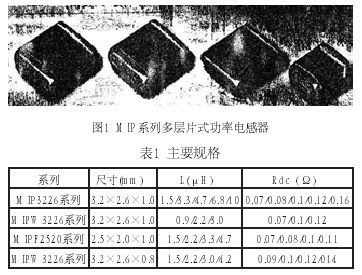

MIP系列多层片式功率电感器,作为可使大电流通过的新型多层电感器十分引人注目。近年来,包括商品化的产品,作为小型电子产品的DC-DC变换器电路中用的扼流圈已扩展到4个系列16种产品,用量在不断扩大。主要规格见图1和表1。

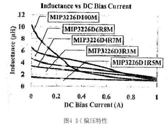

由于多层片式电感器实现了扁平化,在增加DC偏压电流的同时,显示出电感值缓慢下降的奇异DC偏压特性。这种现象可确保轻负载时具有大的电感量,重负载时电感量缓慢下降,没有线绕式电感器那样的陡峭的饱和现象的特征(图4)

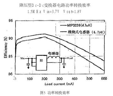

产品在电路中实际使用时,与线绕式产品的变换效率和输出脉动比较毫不逊色。特别是在1MHz以上的开关频率下,用于工作中的DC-DC变换器电路时,跟同类别的线绕式电感器比较,功率变换效率提高3%以上(图5)。

目前,3.2×2.6×10mm的产品己进入标准规格,2.5×2.0mm的MIP2520系列(小型产品)和厚度0.8mm的MTPWT3226系列(扁平型产品)都己批量生产。
