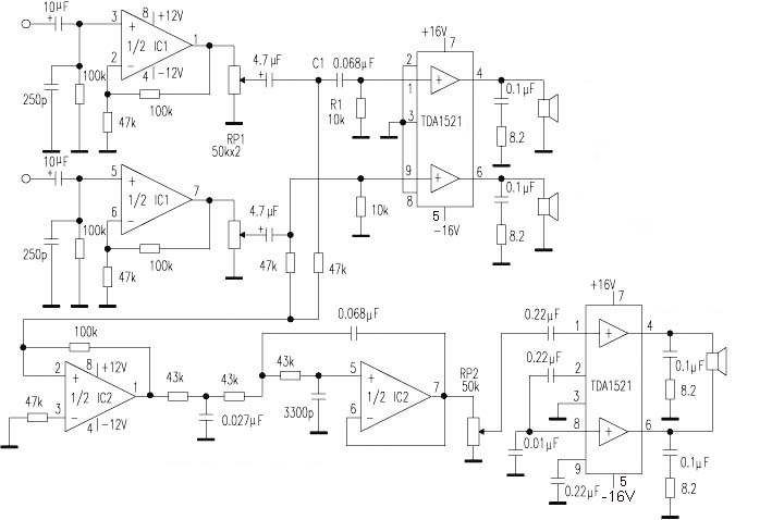

大世界下载,经本人制作后,发现有部分错误,现预以纠正: 1、把IC2的标号,“2”与“3”对调,然后100K
电阻
改接到IC2“1”脚与“2”之间。 2、前级出来到低音通道上的两个47K电阻适当减小,可以提高低音音量。
