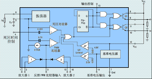

工作原理
5V基准源
TL494内置了基于带隙原理的基准源,基准源的稳定输出电压为5V,条件是VCC电压在7V以上,误差在100mV之内。基准源的输出引脚是第14脚 REF.
锯齿波振荡器
TL494内置了线性锯齿波振荡器,产生0.3"3V的锯齿波。振荡频率可通过外部的一个电阻Rt和一个电容Ct进行调节,其振荡频率为:f=1/RtCt,其中Rt的单位为欧姆,Ct的单位为法拉。锯齿波可以在Ct引脚测量到。
运算放大器
TL494集成了两个单电源供电的运算放大器。运算放大器传递函数为ft(ni,inv)=A(ni-inv),但不能越出输出摆幅。一般电源电路中,运放接成闭环运行。少数特殊情况下使用开环,由外界输入信号。 两个运放的输出端分别接一个二极管,和COMP引脚以及后级电路(比较器)相连接。这保证了两个运放中较高的输出进入后级电路。
比较器
运算放大器输出的信号(COMP引脚)在芯片内部进入比较器正输入端,和进入负输入端的锯齿波比较。当锯齿波高于COMP引脚的信号时,比较器输出0,反之则输出1.
脉冲触发器
脉冲触发器在锯齿波的下降沿且比较器输出1时导通,令两个中的一个输出端(依次轮流)片内三极管导通,并在比较器输出降到0时截止。
静区时间比较器
静区(直译死区)时间由Dead Time Control引脚4设置,它通过一个比较器对脉冲触发器实行干扰,限制最大占空比。可设置的每端占空比上限最高为45%,在工作频率高于150KHz时占空比上限是42%左右。(当DTC引脚电平被设为0时)

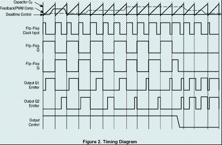

时序图

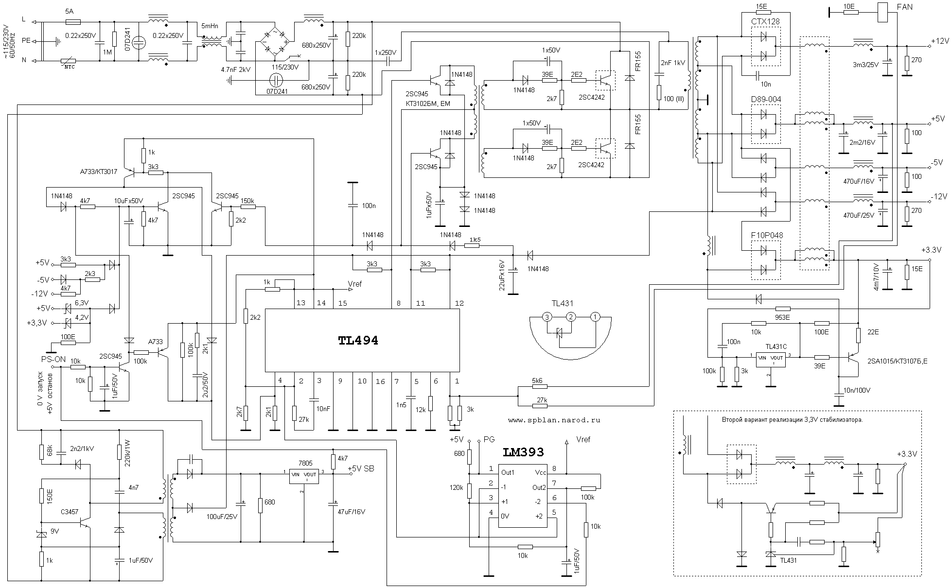

示例设计
注意:以下的示例设计是过于陈旧的。新的设计有更高的效率和更低的成本。
ATX半桥电源
