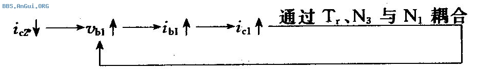

当VT2电流增加使磁环趋向饱和,各绕组感应电动势急剧下降,VT2基极电位也下降,ic2减小,在磁环变压器中将产生与ic2以增加时相反极性的电动势,即各绕组中用?表示的同名端电压为负,这样一来,VT1的基极电位上升,集电极电流ic1增加,电流的流通路径为Vc3→VT1集电极→电感L2→灯丝→C6→灯丝→C8→地。
流过电感L2及磁环的电流与VT2导通时的电流方向相反,并形成以下连锁反应:
结果,VT2迅速退出饱和变为截止,而VT1迅速由截止变为导通并饱和。
