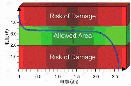

一旦电压超出允许范围,锂电池很容易被损坏(见图1)。如果超出电压的上限和下限(例如,nanophosphate锂电池的电压上限和下限分别为3.6V和2V),电池就可能会受到不可逆的损坏,至少也会增加电池的自放电率。在相当宽的荷电状态范围内,输出电压可以保持稳定,因此正常情况下超出安全范围的可能性比较小。但是,在接近安全范围上限和下限的区域,变化曲线非常陡峭。作为预防措施,仔细监测电压水平非常必要。
图1锂电池(nanophosphate型)的放电特性
当电池电压接近临界值时,必须立即停止放电或充电。平衡电路的功能就是调节相应电池的电压,使其保持在安全区域。为了达到这个目的,当电池组中任一电池的电压与其他电池不同时,就必须将能量在电池之间进行转移。

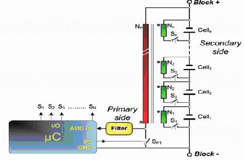

现有文献资料中介绍了几种主动电荷平衡方法,这些方法利用蓄能元件转移能量。如果采用电容器作为蓄能元件,则需要许多开关元件将蓄能电容与所有电池连接。相对而言,采用磁场来存储能量的效率更高,这种电路的核心器件是变压器。英飞凌项目组通过与VOGT电子器件有限公司(VOGT electronic Components GmbH)合作开发出了相应的原型,它可以用于:
● 在电池之间转移能量
● 将多个电池电压复用,作为基于地电压的模数转换输入
其构造原理是使用反激转换器(flyback converter)。这种变压器以磁场存储能量,在磁芯中有一个空隙,以提高磁阻,避免磁芯材料磁饱和。
变压器有两个不同的绕组:
● 主绕组与电池组相连
● 次绕组与电池相连
图2 电池管理模块主电路
可行的变压器模型可支持12个电池。其限制因素是可能连接数量。 本文所述的变压器原型有28个引脚。
开关采用OptiMOS 3系列中的MOSFET,它们具有极低的导通电阻,所产生的传导损耗可以忽略不计。
每个电池块由英飞凌的8位微控制器XC886CLM控制,该控制器具有闪存和32KB的数据存储器;两个硬件CAN接口支持采用普通汽车控制器局域网(CAN)总线协议进行通信,降低了处理器的负荷;硬件乘除算法单元(MDU)提高了运算速度。

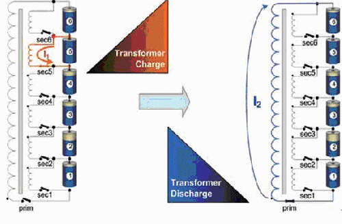

1 下限平衡
图3显示了需要采用下限平衡方法的情形,其中2号电池被确认为电压最低的电池,需要补充电量。
闭合主绕组开关,电池组向变压器充电。然后断开主绕组开关,闭合相应的次绕组开关(本例中为2号次绕组开关),变压器储存的能量转移到指定的电池上。
图3下限平衡原理
每个周期由2个主动脉冲和1个间隔组成。本例中的周期为40ms,对应的频率为25kHz。变压器的设计工作频率应高于20kHz,以避免由于变压器磁芯的磁弹性产生的噪声。
在某个电池的荷电状态达到下限时,下限平衡方法可以延长电池组的工作时间。只要流出电池组的电流低于平均平衡电流,车辆就可以继续行驶,直至耗尽最后一个电池的电量。

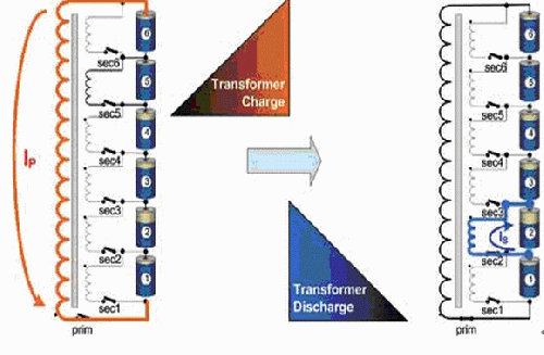

2 上限平衡
如果某个电池的电压高于其他电池,就需要将多余能量从该电池移走,这在充电模式下尤其必要。如果没有平衡功能,那么在第一个电池充满后必须立即停止充电。平衡功能使得所有电池的电压维持在同一水平,从而避免上述情况的发生。
图4所示的例子说明了上限平衡模式下的能量流动情况。在电压检测后,确认5号电池是电池组中电压最高的电池。闭合5号次绕组开关,电流由5号电池流向变压器。由于电感效应,电流随时间线性增大。鉴于电感是变压器的固定特性,最大电流值由开关闭合的时间决定。从5号电池中转移出来的能量被存储在变压器的磁场中。断开5号次绕组开关,闭合主绕组开关,此时变压器转入发电机工作模式,能量通过大型主绕组馈入电池组。
图4上限平衡原理
上限平衡工作模式下的电流和时序与下限平衡类似,只是工作次序和电流的流向与之相反。

为了对每个电池的荷电状态进行管理,每个电池的电压都要加以测量。由于只有1号电池处于微控制器模数转换范围内,因此不能直接测量电池块中其他电池的电压。一种可能的方案是采用差分放大器阵列,但这需要保持整个电池块的电压水平。
下面提出一种只需添加少量硬件就可以检测所有电池电压的方法。变压器的主要作用是电荷平衡,但同时我们也可将它作为多路复用器使用。在电压检测模式下,变压器的反激模式没有被使用。当S1至SN开关中的某一个闭合时,所接通的电池的电压被传输至变压器的所有绕组。经过一个分立滤波器简单的预处理,检测信号被输入至微控制器ADC输入管脚。
S1至SN中的任一开关闭合时所产生的检测脉冲的持续时间非常短暂,实际的导通时间可能只有4μs,因此变压器中存储的能量并不多。当该开关断开后,磁场中存储的能量将通过主晶体管馈回整个电池块,因此电池块的能量不受影响。对全部电池扫描一遍后,一个扫描周期结束,系统回到初始状态。
