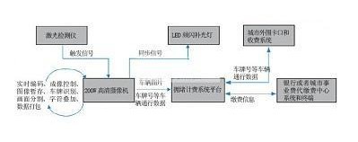

其中的识别软件模块主要包含:车牌的定位和抓拍;图像预处理;图像分割;字符识别和提取等过程。其技术原理和流程如图1所示。
图1 车牌识别分析系统技术原理及流程图

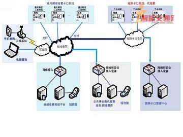

该系统应该包括多个业务网络,如互联网、拥堵收费专网、卡口专网以及公共代收费专网,具体拥堵收费解决方案系统组网结构如图3所示。
图3 拥堵收费解决方案系统组网结构图
