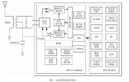

无线通信模块的MCU为Freesclae公司MC13213,MC13213采用SiP技术在9×9mm的LGA封装内集成了MC9S08GT主控MCU和MC1320x射频收发器。如图2所示。

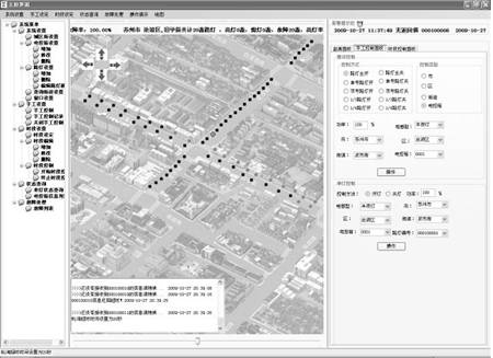

控制中心的软件设计平台为Windows2003,开发工具是微软VisualStudio2005,数据库使用SQLServer2005,与地理信息系统相结合,在获取了街道、建筑物以及路灯的位置、形状等特征信息后,设计以路灯为主体的3维虚拟城市,在控制中心大屏幕上动态显示道路的照明效果,并可以通过平移,放大,缩小等几何变换,观察整个城市、街道甚至每一盏路灯的照明情况。该软件主要有5个功能模块:系统设置、智能控制、电量核算、故障处理和紧急预案。系统设置中的区域设置有市,区,街道和电控箱4种;路灯设置有路灯的位置、型号、生产单位、施工单位、维护责任人,安装日期、清洗维护日期等;亮灯方式设置有全开,全关,单号路灯开,单号路灯关,双号路灯开,双号路灯关,1/3路灯开,1/3路灯关,1/4路灯开,1/4路灯关,智能控制等11种控制方式;时段设置可根据不同的城市不同的季节设置不同时段的亮灯方式;智能控制有两方面内容:针对安装了电子型路灯的路段,根据季节变化和天气状况,通过实时采样环境光强度,对路灯的照明亮度进行智能调节;在夜间,特别是深夜当检测到汽车和行人的流量十分稀少时,在不影响辨认可靠的情况下,适当降低道路的照明亮度,节约电耗;电量核算能对市,区,街道、电控箱甚至每盏路灯进行用电量的统计和核算;故障处理是对灯具损坏、断电、断相、过流、过压、三相不平衡以及人为破坏等情况,在第一时间向监控中心报警后迅速生成故障报告;故障处理的另一个功能是按路段和时段(年、季度、月)统计亮灯率、故障率、每次故障处理的效率(平均修理时间);紧急预案是对一些突发事件制定度紧急预案,在特殊情况下,尽可能提供合适的道路照明,保证人民生命财产的安全。图3是控制中心软件的运行界面之一。

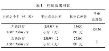

物联网的道路照明系统自2009年5月以来,在某国家级工业园区进行了安装和测试,安装环境为同一条道路两边的各100盏路灯,道路左边的100盏路灯采用无线传感智能控制,共增加成本24600.00元人民币,道路右边的100盏路灯采用常规的控制方式(半夜后单双号间隔开灯18:30~6:30),测试结果如表1所示。
从表1中可以看出,采用物联网的智能控制,通过实际测试,物联网控制的100盏路灯在91天中,节约电能15925度,一般情况下在产品投入的半年内就可以收回全部投资。电耗降低有以下几个方面因素:开启关闭时间的调整,道路右边的路灯控制方式是根据季节设定开闭时间(定时控制)并且是全功率开全功率闭,道路右边的路灯控制方式是环境光强度和季节自动控制开闭时间,开启时,由于路面上尚有较强的环境光,路灯以补光的方式工作,逐渐增加照明强度,路灯关闭控制类似;深夜控制模式,由于深夜时企业与居民用电负荷减少,低压电网电压升高,常规控制方式下的路灯(道路右边)异常明亮、眩目,往往造成过度照明,不仅大大增加耗电,同时也导致灯具、电器实际使用寿命迅速下降,大量增加维护量和维护费用,深夜控制模式(道路左边),采用降功率照明,不但降低耗电,还能改善道路照明质量和视觉舒适度,延长灯具、电器的实际使用寿命;道路照明的智能控制,对有学校、居民密集的小区、道路转弯处、事故多发地带等特殊路段,适当提高照明亮度,其余路段则适当降低照明亮度。
