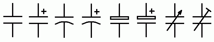

下面是各种电容的原理图符号:
①基本电容符号,如陶瓷电容 电解电容 云母电容 薄膜电容
②-⑥有极性电容,电解电容符号,弯片为负极,空心为正极
⑦可调电容符号⑧微调电容符号
