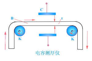

从式(5c)可知,当 、d和 三者中任一个量发生变化时,都会引起电容 的变化。根据这一原理所制成的电容式传感器,可用来测量诸如位移、液面高 度、压强和流量等非电学量。例如,右图所示的电容测厚仪,可用来测量塑料带子等的厚度。
