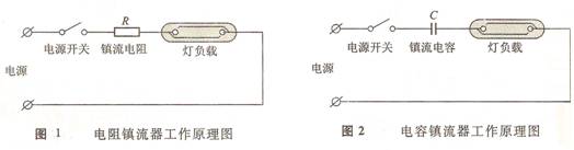

(1) 电阻镇流
电阻镇流器工作原理如图1所示。电阻镇流的工作效率低,要确保电阻镇流电路正常工作,应使电源供电电压不低于2倍的灯工作电压。实用中应用不多。
(2) 电容镇流
电容镇流只有在很高的供电频率下才能很好地工作,如果交流供电频率太低,则会在交流供电的每半个供电周期内产生很大的峰值电流,具有镇流工作效率高的优点。电容镇流器工作原理如图2所示。

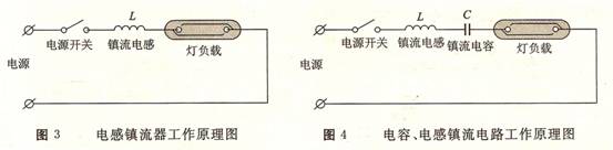

(3) 电感镇流
电感镇流是一种得到广泛应用的镇流方法,但它的损耗比电容镇流要大,但是灯电流在50Hz交流供电频率下的失真较电容镇流要小得多,使用时需配用启动器。电感镇流器工作原理如图3所示。

(4) 电容、电感镇流
电容、电感镇流电路工作原理如图4所示。在电容、电感镇流电路中,要求电容的容抗要比电感的阻抗要大,这种镇流电路和电感镇流电路时的工作情况不同,这时灯的工作电压(电流)超前电源电压一定的相位,所以又被称为超前型镇流电路。
电容、电感镇流电路有较好的稳定特性,但是重复点火能力较差。这是为何当灯的电流过零时,电源电压的峰值和灯电压的方向正好相反的原因。

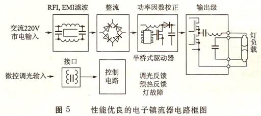

(5) 高频交流电子镇流器
在以上4种镇流方法中,目前电感镇流式电子镇流器得到了广泛的应用。但是采用高频交流电子镇流器可以提高灯管的发光效率,没有电感镇流器特有的50Hz工频噪声,减小了镇流器的体积和质量。高频交流电子镇流器和普通电感镇流器在使用时可以互换,易于实现智能控制(如DALI),在工厂、办公楼、家庭等应用场合,高频交流电子镇流器有很大的市场。
一个性能优良的高频交流电子镇流器电路的工作原理框图如图5所示。
从电子镇流器的噪声角度而言,电子镇流器的工作频率应大于20kHz,但是从降低镇流电感磁芯的高频损耗的角度而言,电子镇流器的工作频率又不能选得太高,一般不应大于100kHz,并且这个工作频率的大小还和具体的灯管型号有关,同时还应考虑到电子镇流器在高频工作时产生的高频干扰信号对工作于红外工作频段的家用电器等的影响。例如对工作于RC5系统的红外遥控电路它工作于36kHz,所以电子镇流器的工作频率不应工作在18kHz或36kHz,现在30"40kHz这个频率范围已基本被红外遥控系统使用,所以在设计电子镇流器时,不应选择这个工作频率范围。

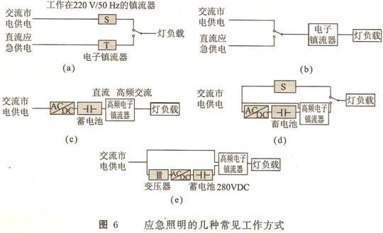

① 直流供电的电子镇流器。直流供电的电子镇流器常用于以下的应用场合。
·应急照明系统,例如交流供电骤然断电时,利用蓄电池供电的照明,工作原理框图分别如图6(a)"(e)所示。

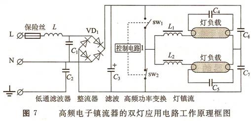

① 单灯、双灯或4灯应用的电子镇流器。电子镇流器的双灯应用电路工作原理框如图7所示。

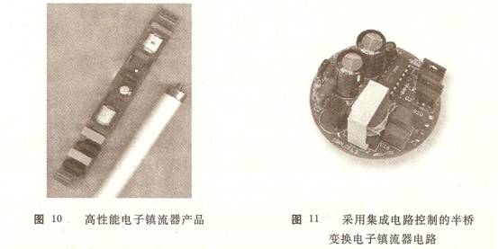

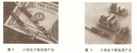

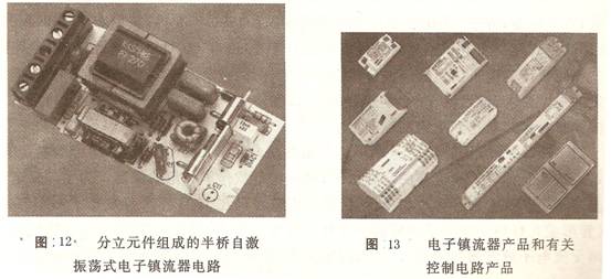

一些常见的电子镇流器和控制器产品如图8"图13所示。

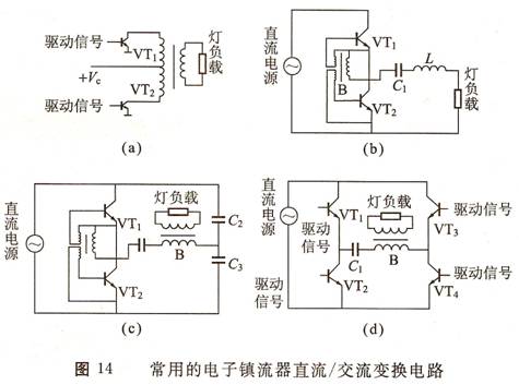

从工作原理而言,电子镇流器是一个电源变换电路,它将交流输入市电电源的波形、频率和幅度等参数进行变换,为灯负载提供供电电源,并且要求这个灯负载供电电源电路应能满足灯负载对灯丝预热、点火、正常工作和在灯负载电路有故障状态的保护功能要求。常用的电子镇流器直流/交流变换电路(DC/AC)如图14所示。

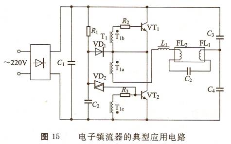

电子镇流器的典型应用电路如图15所示。
图15所示电路的工作原理如下:功率开关晶体管VT1和VT2为半桥功率变换级的两只开关管,电容C3和C4组成无源支路,灯负载接在无源支路的中点和半桥开关组成的有源支路的中点之间,灯负载电流由C3、C4提供,电阻R1、电容C2和双向触发二极管VD2组成半桥自激振荡电路的启动电路。
当电路加电后,流经电阻R1的电流对电容C2充电,当电容C2两端的电压达到双向触发二极管VD2的触发电压(大约为35V左右)时,VD2雪崩击穿,这时电容C2通过开关管VT2的基极 发射极放电,VT2因发射结正偏而导通,在VT2导通期间,电流路径为:+VDC C3 灯管灯丝FL1 C2 灯丝FL2 镇流电感L1 T1初级线圈T1a VT2的集电极 VT2的发射极 地,开关管VT2集电极电流的瞬时变化为 ,通过振荡线圈T1a的两个次级绕组T1b和T1c产生相应的感应电动势,其感应电动势的极性如图15所示,其结果是VT2的基极电位升高,基极电流和集电极电流进一步增大,由于正反馈的原因,使开关管VT2跃变到了饱和导通工作状态,在VT2饱和导通期间,启动电容C2通过双向二极管VD2和开关管VT2的发射结放电。
启动电路R1、C2和VD2为电路的起振提供起振工作条件,一旦电路振荡起来后,电路维持振荡是通过振荡线圈T1a、T1b和T1c所提供的正反馈来实现。当开关管VT2达到饱和后,振荡线圈T1a、T1b和T1c中的感应电动势为零,VT2的基极电位开始下降,Ib2下降,致使Ic2下降,而这时VT1的基极电位开始上升,这种变化由于正反馈的作用,使VT2截止,VT1饱和导通,在VT1饱和导通期间,灯负载的电流通路为:VT1的集电极 VT1的发射极 T1a L1 灯丝FL2 C2 灯丝FL2 C4 地。当VT1饱和导通后,导致振荡正反馈变压器T1又进入磁饱和状态,同样由于T1的正反馈又重新使VT2饱和,VT1截止,如此周而复始,VT1和VT2交替饱和、截止,使电路进入振荡工作状态,通过L1和C2组成的谐振电路发生串联谐振,在谐振电容C2的两端产生一个高电压脉冲加到灯管两端,使灯管启动进入工作状态。
由于电路工作于高频振荡工作状态,所以镇流电感L1的值可以取得很小,例如对40W的荧光灯如果采用电感镇流则需要大约800mH的电感量的镇流电感,体积和质量都较大,而对高频振荡的电子镇流电路,同样对40W的荧光灯电子镇流器中的镇流电感L1的电感量仅需2mH,所以体积和质量都要小很多。

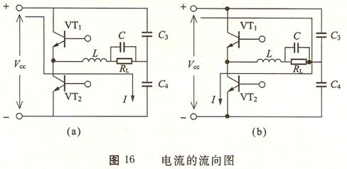

图16(a)和(b)分别表示VT1导通、VT2截止和VT1截止、VT2导通时的灯电流流向图,RL表示荧光灯工作时的等效电阻。由图16可知,在VT1导通、VT2截止和VT1截止、VT2导通两种天关工作状态下,通过灯负载的电流方向是相反的,开关管VT1和VT2轮流导通、截止,使通过荧光灯管的电流为高频交流电。

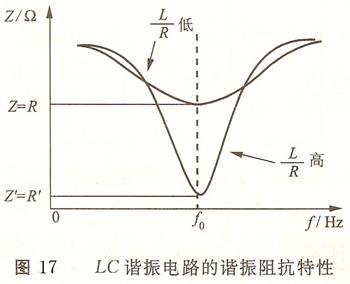

LC谐振电路的谐振阻抗特性如图17所示,由图17可以看出,在谐振频率f0处,L/R值越大,则谐振电路的Q值越高,灯电路的电流也就越大,反之,L/R值越小,则灯电路的电流越小。在荧光灯电子镇流器的设计中,应适当选取L和C的数值,使电路的Q值在3左右。

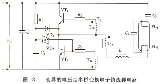

(2) 变异的电压型半桥变换电子镇流器电路
图18表示一种变异的电压型半桥结构的电子镇流器功率级输出电路,和图15所示的典型电压型半桥功率输出电路相比较,这种变异的电压型半桥结构比典型的电压型半桥结构少了一个电容,由于灯负载的启动电容C4通过灯丝FL1和电容C3串联在一起,所以LC谐振回路的谐振频率由下式决定:
(5)
当电路接上供电电源后,由R1、C2和双向触发二极管VD2组成的启动电路为VT2的基极提供一个触发电流,使VT2首先导通,在VT2导通期间,电流的流动方向为+VDC C3 灯丝FL1 C4 灯丝FL2 L1 T1a VT2的集电极 VT2的发射极 地,当VT2截止而VT1导通时,电流通路为C4 灯丝FL1 C3 VT1的发射极 VT1的集电极 T1a L1 灯丝FL2 C4,由于振荡变压器T1的正反馈作用,使VT1和VT2交替导通,使L1、C3和C4组成的串联电路谐振,在电容C4两端产生一个幅度足够高的谐振电压,使灯负载点火,并进入正常工作状态。
对这种电路,由于某种原因(如灯漏气)灯负载不能正常启动,或由于启动缓慢以致不能启动,电路将会出现一个很大的电应力,将开关管VT1或VT2损坏(或电路其他元件损坏)。

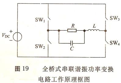

(3) 全桥式串联谐振功率变换电路

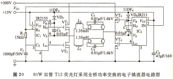

由于全桥式功率变换电路在开关管电流相同的情况下,输出功率要比半桥式变换电路的功率要大,较适合于高强度气体放电灯的应用场合,电路工作原理框图如图19所示。
桥功率变换电路中需要4只功率晶体管,对灯工作电压较高和功率较大的一些电子镇流器电路,采用全桥功率变换电路比较合适。图20是一种80W双管T12荧光灯采用全桥功率变换电子镇流器的电路原理图。

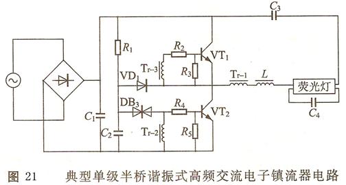

① 单级半桥谐振式高频交流电子镇流器。由于半桥谐振式逆变电路具有自平衡能力强、工作可靠,对开关管耐压要求较低等一系列优点,所以采用半桥谐振式逆变电路为灯负载供电的功率变换电路得到广泛应用。它主要由:交流市电供电整流、滤波电路;启动电路;串联谐振高频逆变电路;保护电路;灯负载等几部分电路组成。典型单级半桥谐振式高频交流电子镇流器电路原理如图21所示。
这是一个典型的自激振荡、自启动的LC串联谐振半桥逆变的高频交流电子镇流器电路,谐振主要由L、C3、C4完成,利用谐振时C4上的高频电压点亮灯负载,当灯负载电流发生变化时,会影响谐振回路的Q值,从而影响谐振电容C4上的谐振电压,以实现稳定灯负载电流的作用。
由于这种电路采用元件少、造价低,所以目前国内市场上见到的高频交流电子镇流器大多采用类似的这种电路。但这种电路存在以下缺点:
·无灯丝预热功能,易产生灯丝电极溅射作用,而降低灯丝的使用寿命,使用时间一长,造成灯管一端发黑的现象。
·由于采用市电整流后直接给半桥逆变级供电,所以会产生很强的高次谐波电流干扰,降低交流市电输入侧的功率因数,并降低电源供电效率。当采用这种电路的高频交流电子镇流器大量使用时,会造成三相四线供电电网的地电位偏移,而使用电设备损坏。
·由于半桥逆变级工作在高频开关逆变状态,所以产生的高次谐波,会造成相应的电磁辐射干扰,影响其他用电设备的正常工作。
·由于没有设保护电路,所以一旦市电电源供电发生故障(如电网电压过高)或灯管发生破裂等故障时,易造成电路元件损坏,严重时还会发生火灾事故。

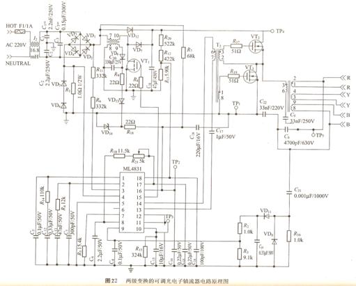

两级式具有APFC功能的可调光高频交流电子镇流器电路原理如图22所示。
由于两级变换的电子镇流器电路增加了一级有源功率因数校正,所以增加了电路的元器件数量,并使电路成本提高许多,因此虽然双级式高频交流电子镇流器性能好,但是由于成本、体积等原因很难在大范围内推广使用。
