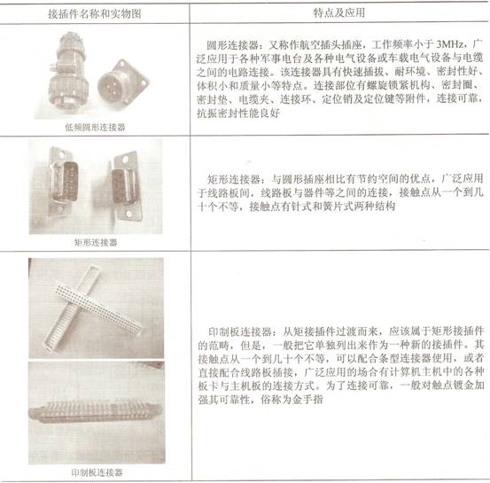

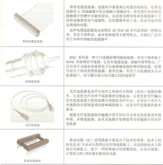

2 .常见的连接器实物图及特点应用如表1所示。
表1 常见的连接器实物外形及特点应用
