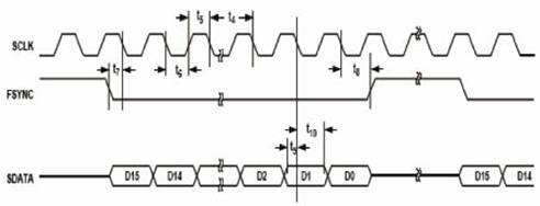

其中,MCLK引脚接外部时钟源,使DDS的IOUT引脚输出端频率信号的稳定度与外部时钟源一致。对于内部没有PLL倍频环节的DDS芯片,通常MCLK端输入时钟源的频率应高于IOUT端输出信号频率的4倍。如输出信号频率为5.3125MHz,那么MCLK时钟端的信号频率应该大于20MHz,以期望得到更好的相位噪声,通过外部滤波电路后,可得到比较纯净的信号谱。FSELECT为键控调频信号输入端,也就是我们的调制方波79Hz信号输入端,我们使用的DDS内部有两个频率控制寄存器,通过编程的方式将预先设置好的频率值F0、F1保存在寄存器中,当FSELECT端有有方波信号输入时(即电平上升沿或下降沿转换),DDS的IOUT端将会随之分别从频率控制寄存器中读出F1或F0的值作为输出,并且会保障频率信号在切换时相位无变化。PSEL1、PSEL0为两路信号频率F1、F0的相位调节端,在应用中,如果需要保持F1、F0在切换时的相位连续,需要在设计中直接将PSEL1、PSEL0接地。DDS与外界通讯的时序是通过引脚FSYNC、SCLK、SDATA来完成的,其串行通讯的时序如图4所示。
当FSYNC为高电平时,SCLK、SDATA引脚为高阻状态。当FSYNC为低电平时,DDS将处于通讯状态。此时引脚SCLK有一下降沿的脉冲时,将使挂在数据总线SDATA上的DATA写入DDS数据缓冲区,直至最终一个DATA写入时,DDS将根据引脚FSELECT上的状态选择F1或F0作为IOUT端的输出。
