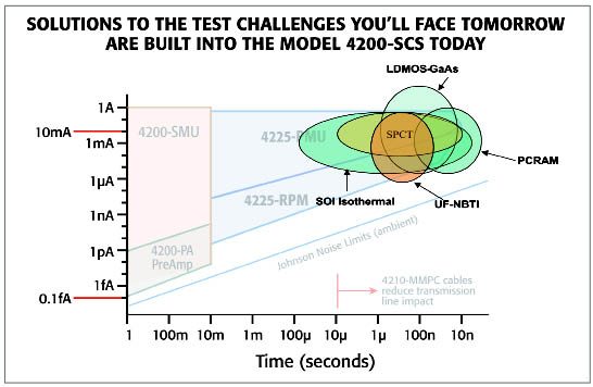

图1 量测技术时间精度对比

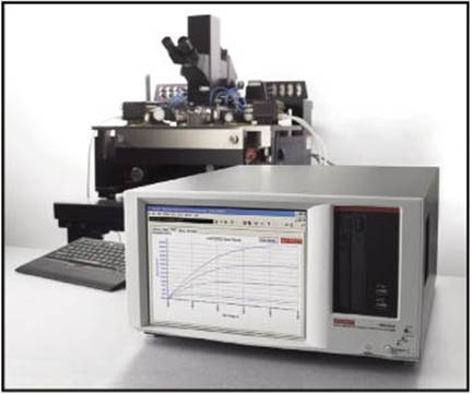

PMU是Pulse Measure Unit的简称,即脉冲测试单元,这是吉时利仪器2011年才推出的产品。PMU由两个部分组成,一个是插在4200主机箱里的4225PMU插卡,每块PMU插卡有两个完全独立的通道;另外一个是远端的测试附件4225RPM。

一块PMU由两个独立的通道组成,每个通道由一个50MHz的脉冲发生器,一组采样率为200M的测试单元和电压测试单元组成,可以理解为一个50MHz的脉冲发生器带一个电压示波器和一个电流示波器。PMU有非常广阔的电压和电流的测试和输出范围,每个PMU通道都可以连接一个4225RPM以提高其测试的准确度。由于脉冲发生器和示波器都是内置的,就不需要复杂的连线了,而且吉时利独到的设计保证了PMU在高速测量下依然能够得到准确的数据,可以说在速度和经典之间找到了一个完美的平衡。
PRM可以用来提高PMU测试的准确度,它还有另外一个功能,可以用来做DCIV、IV和超快速IV之间的切换,在RPM上有一个多色的LED灯,分别用红色、蓝色和绿色代表CV、DCIV以及超快速IV。由于超快速IV本质上是一种高频测试,所以将PMU连接到线上的时候就需要注意高频信号的保护,需要特别注意。由于一个半导体器件经常需要进行DCIV、CV及超快速IV三种量测,而这三种量测所需的连线各有不同,这需要用户在这三种连线间进行切换。在推出PMU的时候,吉时利就注意到了这个问题,如图右面所示,在RPM输入端黑色的电线是SMU,红色的电线是CVU,白色的电线是PMU,在RPM的输出端是特别的蓝色的多功能Cable,能够同时为这三种测试服务。

通过这样的设置,客户可以在一个测试的设定下依次完成DVIC、CV及超快速IV的量测而不需要更换连线。从图中可以看到,4200SMU可以测得非常准,如果给4200SMU1秒钟的时间,它能准确的测量出0.1fA的电流,但是4200SMU最快的测量也需要10毫秒才能完成。再看PMU,如果给PMU10毫秒,它能准确的测量到pA级别的电流,同时PMU也能够在纳秒的级别进行量测,也即是说PMU在速度和精度之间找到了最好的平衡点。
