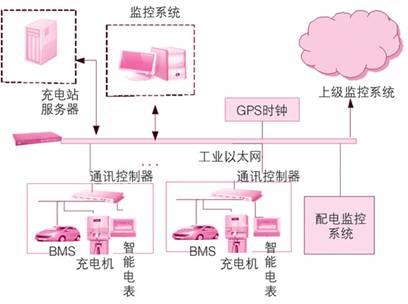

参照国家电网公司电动汽车充电设施指导意见[7][8]、电动汽车充电设施典型设计[9]、电力监控系统的技术实现路线及发展趋势,充电站监控系统采用c/s和b/s相结合的方式进行设计,如图1所示
图1 充电站监控系统结构图
整个监控系统采用工业以太网连接,充电机、bms(电池管理系统)和智能电表由通讯控制器经协议转换后接入以太网并与上位机进行通讯,配电监控系统同样由以太网与监控系统通信,这些部分采用c/s结构;上级监控系统通过以太网与本地监控系统通信,该部分采用b/s结构;服务器负责存储充电站内的各种数据信息,gps时钟提供本地时钟校准功能。监控系统能通过工业以太网实现各种类型充电机的接入,对充电机和电池管理系统进行监控。此外,本地监控系统可以通过以太网与多个上级监控系统进行通信,实现分级和远程监控。这种结构使系统具备较强的可伸缩性,可以满足充电设施规模不断扩容的要求。

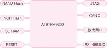

硬件平台以atmel公司的at91rm9200芯片为核心,这款工业级芯片内嵌网络控制器,包含了以太网mac控制,因此只需外接一片10/100m物理层芯片dm9161e提供以太网接入通道即可。can总线接口采用can控制器芯片mcp2515和高速can总线收发器tja1050构成[1]。mcp2515与at91rm9200的连接是通过标准串行外设接口spi(at91rm9200内嵌)来实现的,它支持canv2.0b技术规范,能够发送和接收标准的和扩展的信息帧,同时具有接收滤波和信息管理的功能。tja1050是与mcp2515相配的高速can总线收发器,它担负着节点和总线之间接收和发送电平转换的任务。另外,为了使硬件平台提供高效的软件运行环境,系统还设计了存储电路(16mb nor flash,主要用来存放系统引导程序bootloader、内核、文件系统;64mb nand flash,用来存储数据;32mb sdram,提供内核与应用程序的运行空间)、复位电路、jtag调试接口和rs485扩展串口。系统结构如图3所示。
图3 通讯控制器硬件结构框图

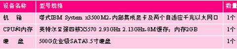

充电站内,服务器存储和处理的数据量大,运行时间长并且要求系统响应时间短,因此对系统硬件平台的性能要求很高。此外,硬件平台需采用国际计算机市场上的主流产品,符合计算机产业的发展方向,适应电力工业的应用环境。参考配置见表1。
表1  硬件平台的参考配置

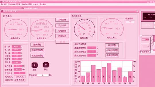

与论文[2]、[3]、[4]、[6]中采用的方法不同,本设计采用北京昆仑通态软件公司研发的组态软件开发系统mcgs(monitor and control generated system),该系统可以快速构造和生成上位机监控软件,模块化程度高,运行高效稳定,操作界面友好。根据监控系统的功能设计,监控软件的操作界面设计如图5所示。
图5 充电机监控界面
