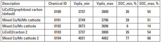

需要根据电池化学性质,来在规定电压范围内执行两次松驰电压测量。若想查看根据电池化学性质确定的不合格 Qmax 更新电压范围 Excel® 文件,请访问 http://www.ti.com/lit/zip/slua372
表 1 为该文件的一个摘录。如表所示,如果化学 ID 为 0100,则不允许 Qmax- 更新电压测量位于 3737 和 3800mV 之间,因为该 SOC 的电压分布平坦。这一不合格的电压范围基于对至少一个小时休眠期之后电池降电压的测量。在大于 C/10 负载的放电期间,会执行阻抗测量和更新。(“C 放电率”评定是基于电池容量得出的。如果 3s2p 电池组具有 4400mAh的设计容量,则 C/10 放电率为 440mA。这种情况下,安全放电率为 500mA。)
为了存储不同 SOC 值的变化电阻,我们使用了 15 个网格点。如果一个网格点被重新计算,则所有后续网格点都要做相应修改。需要进行超过 500 秒的放电,以避免瞬态效应和电阻值失真。
如何开始一个 Qmax 电池自动记忆周期
TI 拥有显示状态并允许控制“阻抗追踪”电量计参数的评估软件。确认电池电压在不合格范围以外后,可向该电量计发送一条“重置”命令,设置 R_DIS 位,并清除 VOK 位。电量计完成正确的 OCV 测量以后,R_DIS 位将会被清除。现在,可以开始电池充电或者放电,其将在数秒时间内设置 VOK 位。利用针对 10% 浅 SOC 变化设置的固件,可允许充电/放电改变 SOC 至少 15%。停止充电/放电周期以后,允许电池放电(彻底耗尽状态长达 5 小时)至不合格电压范围以外。VOK 位应该清除,其表明第二个有效 OCV 测量已执行,并且顺利完成了 Qmax 更新。
表 1 基于电池化学性质的不合格 Qmax- 更新电压范围

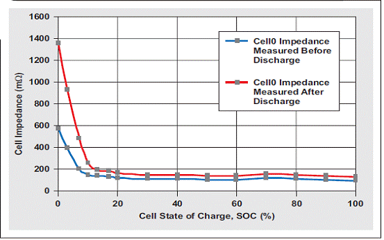

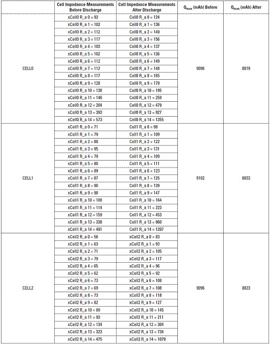

3Ω 的恒定电阻负载用于电池组放电(相当于约 3.5A 放电率)。Qmax 变化和阻抗值变化分别显示在表 2(下一页)和图 1 中。平均而言,Qmax 降低 3%,而电池阻抗增加 35%。同这些电池变化一样,两年休眠期以后的初始放电周期精确度大于 99%;特别是,达到终止电压时报告了 67 mAh 的电量(67 mAh/8819 Qmax = 0.00761, 即 0.761% 的误差)。
图 1 随时间变化而变化的电池阻抗
表 2 样品电池组放电前后的 Qmax 和电池阻抗值
