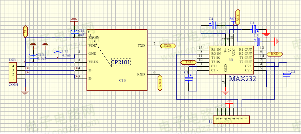

使用CP2101芯片的USB转串口电路图
发布时间:2010-1-2 11:29 发布者:
我爱电路图
USB
串口
电路图
芯片
芯片CP2101是一种高度集成的
USB
转UART桥接器,它包含有USB2.0全速功能控制器、USB
收发器
振荡器
和异步串行接口(UART)。CP2101内置有与计算机通信的USB协议,工作时,会在计算机上产生一个虚拟COM口,用户就可以按照通用串行口的控制方式来使用这个COM口。
