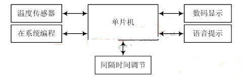

单片机对温度传感器的信号进行采集,采集的数据通过处理后一方面输出给数码管进行显示,另一方面输出给语音模块,进行语音温度提示,语音提示的间隔时间通过拨挡开关进行设定,也可以关断语音功能。系统框图如图1 所示。
