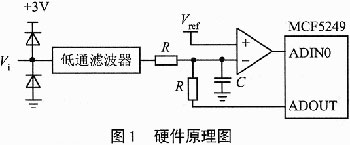

摩托罗拉MCF5249处理器内部集成了一个片内12位∑—ΔADC,它有四路输入(ADIN0~ADIN3),任一时刻只允许一路输入,由多路选择器决定。ADC的数字部分在MCF5249的内部,而模拟电压比较器由外围电路提供。A/D转换的输出引脚以脉宽调制的格式提供参考电压,因此,该输出需要一个外围的阻容电路,将其转换成直流电压,以备外部的电压比较器电路使用。数据采集系统的硬件原理图如图1所示。
由于微处理器不可承受负电压,所以必须将输入电压限制在0~+3V之间。Motorola公司不建议使用外部箝位二极管直接在模拟输入端进行过压保护,而在输入端引入1~10kΩ的限流电阻和低通滤波器,在低通滤波器的输入端连接二极管对输入电压进行箝位。

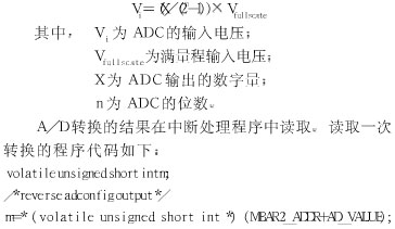

该设置确定ADIN0作为模拟信号输入通道,采样频率设置为1/4系统总线时钟频率。当时钟产生4095次翻转时,系统产生一个软件中断(中断号为63)。一次采样结束,并将采样结果存于ADVALUE寄存器(其地址为MBAR2_ADDR+0x406)。A/D转换值可以用如下公式计算:

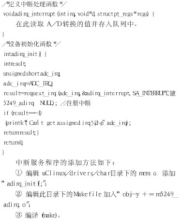

在uClinux中,A/D转换中断程序的编写方法是将A/D转换器作为一个字符设备来处理。中断程序是在linux/drivers/char目录下编写,其结构如下:

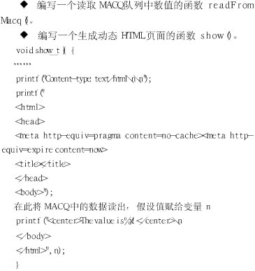

为了实现采集到的数据以Web方式显示,需要选择一个Web服务器。本文采用的Web服务器是BOA。在CGI程序中编写一个函数读取MACQ队列中的数据并显示。
主要有以下显示模块。
(1)编写一个CGI程序
*编写一个CGI的主程序main_cgi。
在主程序中需要读取HTML页面中的字符,并判断应执行那一个CGI程序。
(2)用HTML语言编写一个主页
在主面中应包含:
键接字符.
其中,flag的值是main_cgi用于判断应执行哪一个CGI程序的标志。
