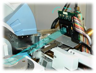

我们的物理解决方案能够检测低能量、高密度的X射线辐射(见图1)。我们设计了专用的X射线探测器的读数ASIC,如 DEDIX[1]、RG64[2]和SXDR64[3],这些都是用于读取硅条探测器,以及诸如PX90[4]的芯片(该芯片采用90纳米CMOS技术构造,并用于读取像素探测器(见图2))。我们的芯片包含多达几千个读数通道,以单光子计数模式工作,这意味着如果某个撞击探测器的光子的能量超过一定的阈值,读数通道就可以对其计数。所有的芯片都包含模拟和数字部分,并具有数字通信接口,用于控制ASIC并输出所采集的数据。每个接口可能有不同数量的针脚,可以与不同的数字I / O一起工作,速度高达200MHz。我们需要尽可能快地测试ASIC,得到结果并作进一步的处理。

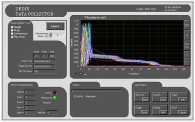

我们的虚拟仪器(如图3中的图形用户界面所示),是通过NI PXI机箱以及插在其中的模块化设备构建的,模块化设备包括:用于快速计算的具有双核处理器的NI PXIe-8106控制器,以及用于连接控制和数据信号传输的NI PXI-6562高速DIO模块。我们还使用NI PXI-4071数字万用表模块以精确测量10分之几nA范围内的芯片偏置电流,使用NI PXI-4110电源模块以快速精确地控制需要的电位,使用NI PXI-6259多功能DAQ模块来进行各种其它测量,并控制模拟输出电压
图3. DEDIX数据采集虚拟仪器的前面板
