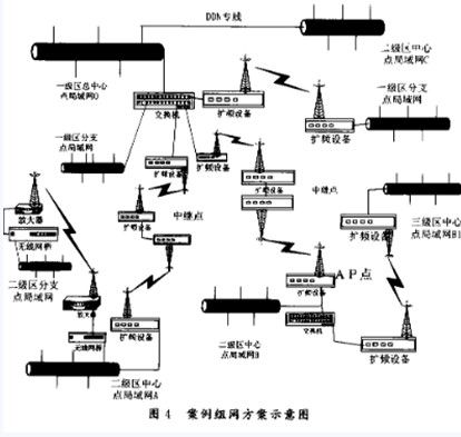

图3为某工程案例中系统的地理分布示意图。该系统的组成包括一个一级区,多个二级区,每个二级区又包括多个三级区。如图3所示,一级区是该地区的系统部门局域网总中心,它除了一个中心局域网之外也包含多个近距离(不超过20公里)的分支点,且中心和各个分支点都是一个连接好的有线局域网;二级区是部门下级分支点及所包含的区域,它与一级区的情况类似,只是二级区中心点距离一级区中心点一般在30公里以上,甚至上百公里;三级区是二级区的下级分支点及所包含的区域,其情况与上述级区类似,该分支点中心必须与二级区中心实现互联,其距离一般在50公里范围以内。现要求实现从一级区的部门总中心能够随时地监控各级分支中心甚至是各个子局域网并获取相关信息,实现通信。
图3中,O点为一级区总中心局域网,在其区域范围内的分支点中,O1点距离O点仅几公里,且线路易牵,分支点O2距离O点十几公里,O点与二级区中心点A相距80公里,与二级区中心点B相距100公里,与二级区中心点C相距仅50公里,但两者间有山相隔。

考虑到上述问题及实际情况,对于部门总中心局域网与各个级区的中心局域网之间将采用无线方式实现互联。但在部门总中心局域网与某个级区的中心局域网在空间上不可视,且增加中继明显不经济的情况下,可以采用有线方式,如租用DDN专线连接。
各个级区之内的中心点局域网和分支点局域网之间也采用无线方式连接。若距离较近且容易牵线可采用有线形式互联。具体网络拓扑图如图4所示。
图4中,一级区部门总中心局域网采用交换机(采用交换机的好处是可以预留一定的带宽用于系统以后的增容或提速),再通过智能化扩频微波设备经定向(对中继)和全向(对本区内分支点局域网)天线发射出去,对近距离分支点局域网采用有线方式从交换机的数据接入端口直接接入。如总中心局域网O点与一级区分支点O1采用直接牵线连接,而与一级区分支点O2仍然采用无线方式。
在中继点,只需采用同样的扩频微波设备及定向天线实现中继。如果在二级区或三级区内分支点仍然较多,又希望速度较高的话,一是可以从一级区部门总中心交换机分配较大的带宽,二是可对各分支点完全采用固定带宽分配,即通过交换机分配带宽,总中心局域网O点与二级区中心点B即通过此方式连接;如果分支点较少,则可以采用无线网桥加网卡和放大器等设备的形式,这样,在带宽上采用共享方式,根据各分支局域网的实际需求动态分配带宽,无线网桥上的RJ45双绞线接口,可连接到本地局域网的网络设备端口上,总中心局域网O点与二级区中心点A即采用此方式连接;至于二级区中心点C,尽管它与总中心局域网O点距离不远,但是如果采用无线方式必须增加中继,因为两者间有山相隔,因此从经济上考虑租用DDN专线连接(不足之处是网络传输速率受到了限制)。这些区内的分支点与区中心之间的连接,与一级区内的连接类似。
