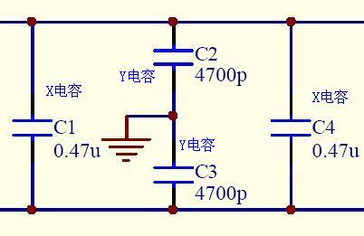

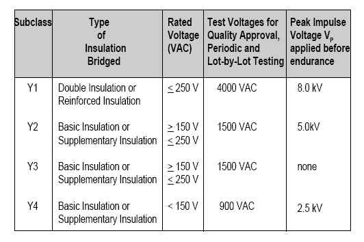

安规电容是指用于这样的场合,即电容器失效后,不会导致电击,不危及人身安全. 它包括X电容各Y电容两种类型,x电容是跨接在电力线两线(L-N)之间的电容,一般选用金属薄膜电容;Y电容是分别跨接在电力线两线和地之间(L-E,N-E)的电容,一般是成对出现。基于漏电流的限制,Y电容值不能太大,一般X电容是uF级,Y电容是nF级。X电容抑制差模干扰,Y电容抑制共模干扰。 它们的安全等级如下表: 安规电容安全等级 应用中允许的峰值脉冲电压 过电压等级(IEC664) X1 >2.5kV ≤4.0kV Ⅲ X2 ≤2.5kV Ⅱ X3 ≤1.2kV —— 安规电容安全等级 绝缘类型 额定电压范围 Y1 双重绝缘或加强绝缘 ≥ 250V Y2 基本绝缘或附加绝缘 ≥150V ≤250V Y3 基本绝缘或附加绝缘 ≥150V ≤250V Y4 基本绝缘或附加绝缘 <150V Y 电容的电容量必须受到限制,从而达到控制在额定频率及额定电压作用下,流过它的漏电流的大小和对系统EMC性能影响的目的。 GJB151规定Y电容的容量应不大于0.1uF。Y电容除符合相应的电网电压耐压外,还要求这种电容器在电气和机械性能方面有足够的安全余量,避免在极端恶劣环境条件下出现击穿短路现象,Y电容的耐压性能对保护人身安全具有重要意义 ![]() 再补充一点选择应注意的地方: 一.抑制电源电磁干扰用电容器 当在电源跨线电路中使用电容器来消除噪音时,不仅仅只有正常电压,还必须考虑到异常的脉冲电压(如闪电)的产生,这可能会导致电容器冒烟或者起火。所以,跨线电容器的安全标准对于在不同国家有严格规定,故必须使用经过安全认证的电容器。 二.不允许将直流电容器用作跨线电容器使用: 对于X2类抑制电源电磁干扰用电容器应适用于在电容器失效时不会导致电击危险的场合,如电源跨线路连接,可承受2.5kV的脉冲电压。 对于Y2类抑制电源电磁干扰用电容器应适用于在电容器失效时不会导致电击危险的场合,用于电源跨线路连接时,能承受5kV的脉冲电压冲击,不致发生击穿现象。 ![]() |
