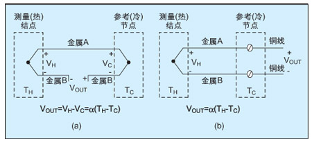

热电偶是差分温度测量器件,由两段不同的金属线构成,一段用作正结点,另一段用作负结点。表1列出了四种最常用的热电偶类型、所用金属以及对应的温度测量范围。热电偶的两种不同金属线焊接在一起后形成两个结点,如图1a所示,环路电压是两个结点温差的函数。这利用了Seebeck效应,通常描述为热能转换为电能的过程。Seebeck效应与Peltier效应相反,Peltier效应为电能转换成热能的过程,典型应用有热电致冷器。如图1a 所示,测量电压VOUT是检测结点(热结点)结电压与参考结点(冷结点)结电压之差。因为VH和VC是由两个结的温度差产生的,VOUT也是温差的函数。比例因数α对应于电压差与温差之比,称为Seebeck系数。
图1:a. 环路电压由热电偶两个结点之间的温差产生。b. 常见的热电偶配置由两条金属线连接在一结点,每条线的开路结点与铜恒温线连接。
表1:几种常用的热电偶类型。
图1b所示是一种最常见的热电偶应用。该配置中引入了第三种金属(中间金属)和两个额外的结点。本例中,每个开路结点与铜线电气连接,这些连线为系统增加了两个额外结点,只要这两个结点温度相同,中间金属(铜)不会影响输出电压。这种配置允许热电偶在没有独立参考结点的条件下使用。VOUT仍然是热结点与冷结点温差的函数,与Seebeck系数有关。然而,由于热电偶测量的是温度差,为了确定热结点的实际温度,冷结点温度必须是已知的。冷结点温度为0℃(冰点)时是一种最简单的情况,如果TC=0℃,则VOUT=VH。这种情况下,热结点测量电压是结点温度的直接转换值。美国国家标准局(NBS)提供了各种类型热电偶的电压特征数据与温度对应关系的查找表,所有数据均基于0℃冷结点温度。利用冰点作为参考点,通过查找适当表格中的VH可以确定热结点温度。

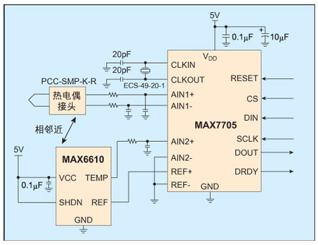

图2所示电路中,16位ADC将低电平热电偶电压转换成16位串行数据输出。集成可编程增益放大器有助于改善A/D转换的分辨率,这对于处理热电偶小信号输出非常必要。温度检测IC靠近热电偶接头安装,用于测量冷结点附近的温度。这种方法假设IC温度近似等于冷结点温度。冷结点温度传感器输出由ADC的通道2进行数字转换。温度传感器内部的2.56V基准节省了一个外部电压基准IC。
图2:本地温度检测IC(MAX6610)确定冷结点温度。热电偶和冷结点温度传感器输出电压由16位ADC(MAX7705)转换。
工作在双极性模式时,ADC可以转换热电偶的正信号和负信号,并在通道1输出。ADC的通道2将MAX6610的单结点输出电压转换成数字信号,提供给微控制器。温度检测IC的输出电压与冷结点温度成正比。为了确定热结点温度,需首先确定冷结点温度,然后通过NBS提供的K型热电偶查找表将冷结点温度转换成对应的热电电压(thermoelectric voltage)。将此电压与经过PGA增益校准的热电偶读数相加,最后再通过查找表将求和结果转换成温度,所得结果即为热结点温度。

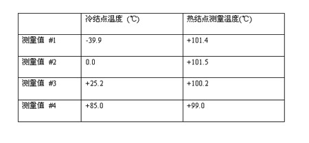

表2列出了温度测量结果,冷结点温度变化范围:-40℃至+85℃,热结点保持在+100℃。实际测量结果的精度在很大程度上取决于本地温度检测IC的精度和烤箱温度。

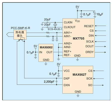

图3所示电路中,远结点温度检测IC测量电路的冷结点温度,与本地温度检测IC不同的是IC不需要靠近冷结点安装,而是通过外部连接成二极管的晶体管测量冷结点温度。晶体管直接安装在热电偶接头处。温度检测IC将晶体管的测量温度转换成数字输出。ADC的通道1将热电偶电压转换成数字输出,通道2没有使用,输入直接接地。外部2.5V基准IC为ADC提供基准电压。
图3:远结点二极管靠近冷结点安装检测温度。MAX6002为ADC提供2.5V基准电压。

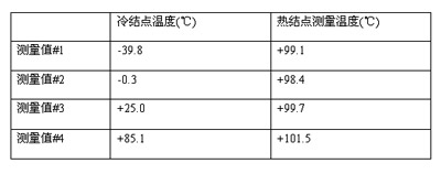

表2、3列出了温度测量结果,冷结点温度变化范围:-40℃至+85℃,热结点保持在+100℃。实际测量结果精度在很大程度上取决于远结点二极管温度检测IC的精度和烤箱温度。
表2:测量值取自不同烤箱内的冷结点和热结点温度。冷结点温度范围:-40℃至+85℃,热结点温度保持在+100℃。
表3:测量值取自不同烤箱内的冷结点和热结点温度。冷结点温度范围:-40℃至+85℃,热结点温度保持在+100℃。表中的热结点测量值经过补偿。

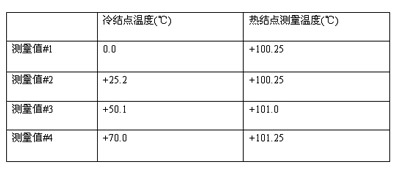

表4是图4所示电路的测量结果,冷结点温度变化范围:0℃至+70℃,热结点温度保持在+100℃。
表4:测量值取自不同烤箱内的冷结点和热结点温度。冷结点温度范围:0℃至+70℃,热结点温度保持在+100℃。表中的热结点测量值是电路提供的十进制数字。
