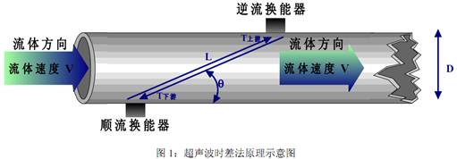

以使用较多的时差法超声波热能量表为例,通过分别测量超声波在流体中顺流和逆流的传播时间,利用流体流速与超声波顺流逆流传播时间差的线性关系计算出流体的实时流速,进而得到对应的流量值。再分别测出进出水的温度,通过求得差值获得温度系数。将流量值和温度系数带入公式即可获得单位热量。
如图1所示,超声波在静止流体中的传播速度用C表示,则顺流和逆流的传播时间分别为:
其中 20110708094915674.gif 包含换能器的响应时间、电路元件造成的延时等。由于顺流和逆流路径的一致性,顺、逆流的 201107080949156740.gif 是一样的。顺、逆流传播的时间差为:
由此得到流体流速V和瞬时流量Q的计算公式(K为流速分布修正系数):
再通过K系数法,我们就可以得出热量E:

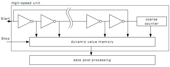

1、TDC-GP21的技术核心——时间数字转换器(TDC)
TDC—即时间数字转换器(Time-to-Digital Converter),它是利用信号通过逻辑门的绝对时间延迟来精确量化时间间隔。
                        图2  TDC时间测量单元
图2显示了这种测量绝对时间TDC 的主要构架。芯片上的智能电路结构、担保电路和特殊的布线方法使得芯片可以精确地记下信号通过门电路的个数。芯片能获得的最高测量精度基本上由信号通过芯片内部门电路的最短传播延迟时间决定。
测量单元由 START 信号触发,接收到 STOP 信号停止。由环形振荡器的位置和粗值计数器的计数值可以计算出 START 信号和 STOP 信号之间时间间隔,测量范围可达 20 位。 在3.3V和25℃时,GP21的最小分辨率是 22ps。温度和电压对门电路的传播延迟时间有很大的影响。通常是通过校准来补偿由温度和电压变化而引起的误差。

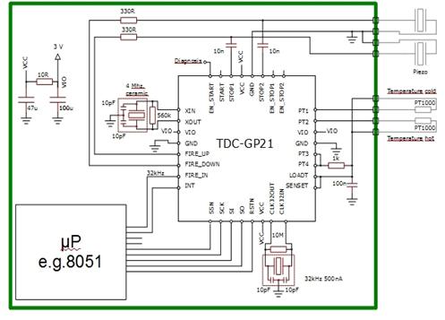

TDC-GP21具有高精度的时间测量功能,分辨率达到22ps,为时差法流量计的应用提供了基本的测量保障;TDC-GP21的脉冲发生器在小管径的流量测量中可直接驱动超声波换能器,无需另外增加驱动芯片;TDC-GP21测量的低功耗特性使得流量计的整体功耗大幅降低,为电池供电设备提供了优良的解决方案。
使用TDC-GP21的超声波流量计方案相对于使用分立元件或者FPGA的超声波流量计方案,大大简化了硬件电路设计,只需搭配一颗低功耗MCU,外加几个电阻电容就可完成控制和时间测量回路的设计。该方案使电路设计得到简化的同时大大缩小了设备的PCB面积,使设备的生产、维护也更加方便容易。
TDC-GP21还带有两路温度测量功能,可直接接PT1000或PT500热电阻进行温度测量,这为热量表的应用提供了集成化的解决方案。
