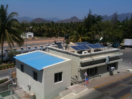

基于这些调查,我们开始设计一套更适合偏远乡村地区的牛奶冷藏系统。因为我们掌握了领先的太阳能设备的专业知识与技术,并且对于例如像印度这些阳光充足的地区,太阳能普遍被认为是一种可行而且经济的能源,所以我们基于太阳能进行了系统设计。然而,由于牛奶冷却系统格外重要,必须全年全天候运行,因此我们将太阳能和可用的电网电力结合起来成为一个更完美的系统,即使在长时间乌云蔽日的天气或者电网中断的情况下也能正常运行(图1)。

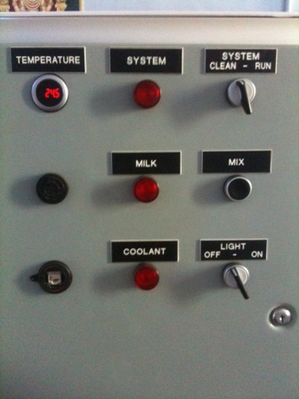

我们意识到需要设计一套嵌入式控制系统以运行各种复杂算法,同时为奶农提供一个简单的操作界面。因此,我们决定采用NI Single-Board RIO平台和LabVIEW实时模块作为我们的开发系统。
在简单操作界面(图2)的后面是一套复杂的系统,它结合LabVIEW软件和NI硬件来控制牛奶冷藏系统的运行,并为后续工程分析和改进设计收集宝贵的数据。系统的输入包括温度、电流和流量传感器,输出为数字控制信号,大部分输出是通过对可重配置I/O(RIO)平台内置FPGA硬件编程生成的。

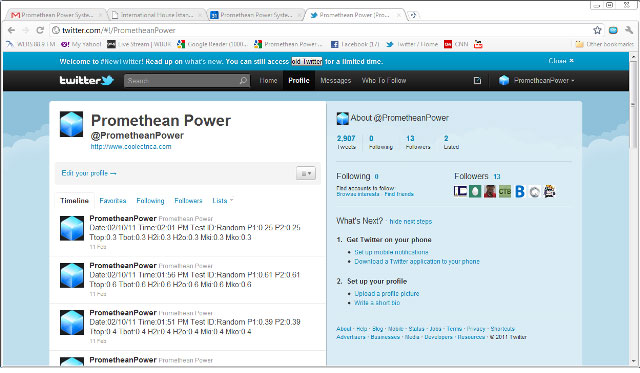

控制软件包括多个不同的且独立的并行运行的比例-积分-微分(PID)控制循环以控制系统温度保持在系统的关键温度点。另外,嵌入式软件为后续分析收集和存储了数据。这套系统的一个特点是配合简单的文本通信协议及专用的Twitter账号(图3),使用手机通信--通常偏远地区只有这种通讯方式-- 发布运行的概要数据。

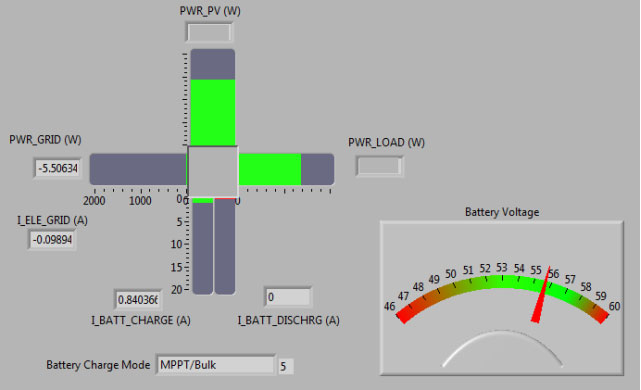

系统一个重要的方面是动态负载平衡算法。该算法调节系统以太阳能独立供电、电网独立供电或者太阳能与电网联合供电的方式运行(如图4)。动态负载平衡通过利用FPGA平台自行编程、使用PWM信号控制流向制冷压缩机的电力得以实现。
系统由于加入的电池,因而变得更加复杂。电池在系统中扮演了负载和电源的双重角色。针对这一特性设计了一套控制算法,用于判定何时电池需要充电、何时电池作为系统的电源。电池控制经过仔细的设计能够确保电池组始终高效地充电。
