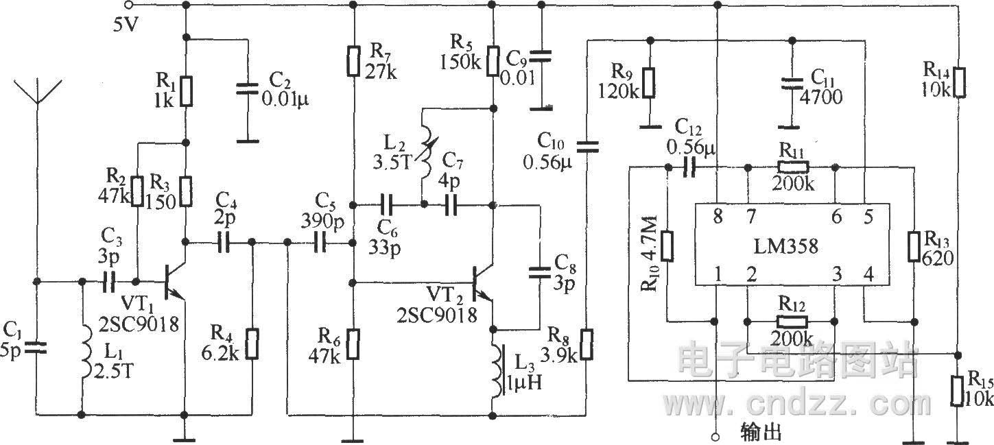

SB-100ARX是一种超再生无线电遥控接收电路,与SB-100ATX配套使用。该电路的内部和CS902基本相同,如图所示。该电路采用小型贴片式元件组装,其中一级高频放大管和一级超再生检波管采用2SC9018高频三极管,采用集成运放LM358作两级低频放大。电路内不包含数字译码电路,当使用数字译码器时,可采用与PT2262配套使用的PT2272数字译码器。
SB-100ARX电路的特点是,超再生检波管VT2的集电极与基极间的电感线圈L2采用的是模压线圈,这种线圈具有灵敏度高、工作稳定的特点。它的起振电流可低于l00μA,电路接收频带达5MHz,由于频带宽,该接收电路可与LC振荡式的简易发射电路很好地进行匹配。电路接收中心频率为315MHz。
SB-100ARX的工作电压为5V,在开阔的地域,遥控接收距离达80~150米。
