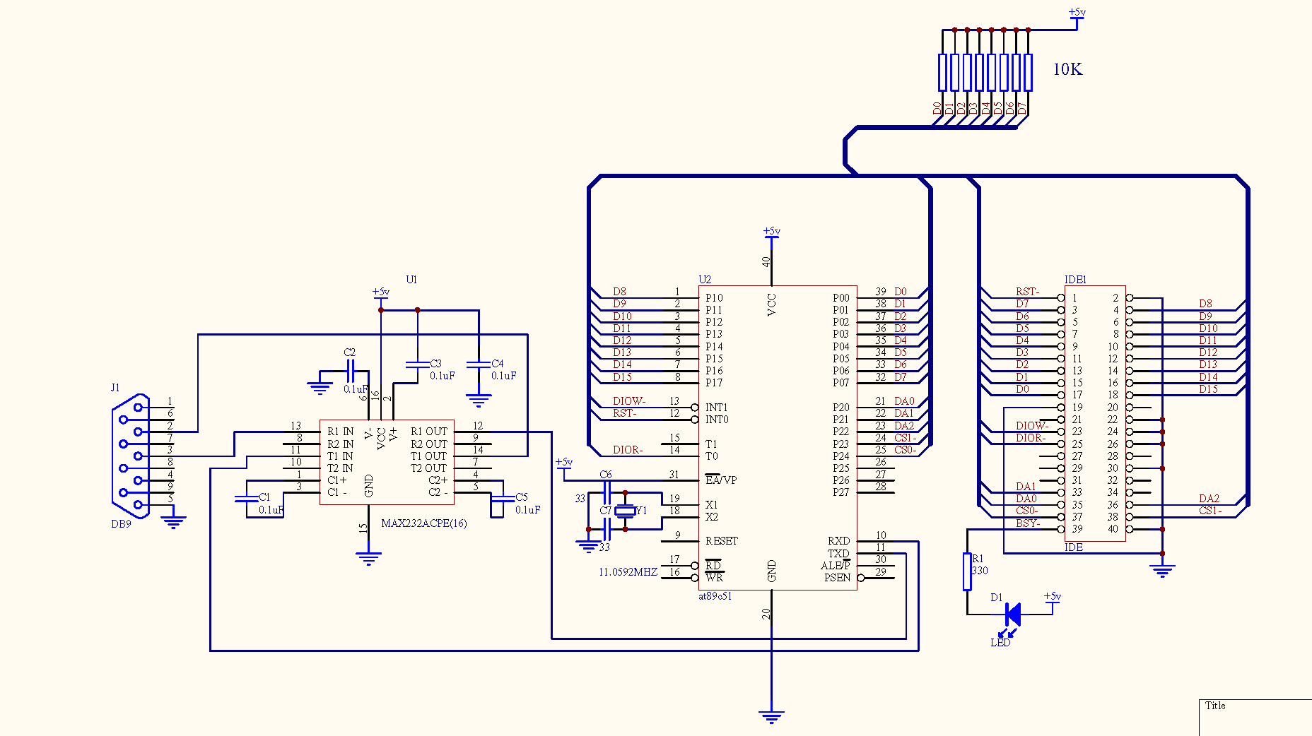

相信很多人都想用单片机控制硬盘来实现数据的海量储存和开发一些东西(如硬盘mp3),但网上关于此方面的资料不多,而真正给出原代码和电路的更是凤毛麟角,而且就算给出原程序,但不知是因为是失误或是本身还未理解好ata协议,抑或是出于对知识产权的保护问题,程序中有着或大或少的错误。本程序只是一个演示,还不是很完善,只是给你开发ata程序作一个参考,但我保证绝对可以使用。当然你可以修改和扩充一下,变成一个完善的ata驱动程序。
特征与使用
程序中所有与单片机本身硬件有关的参数都在程序开始处作出定义,移植到其他类型单片机时只需修改一下引脚定义就行了。使用时注意根据你的硬盘修改一下相应的参数(在程序中有注解)。
使用步骤与运行效果

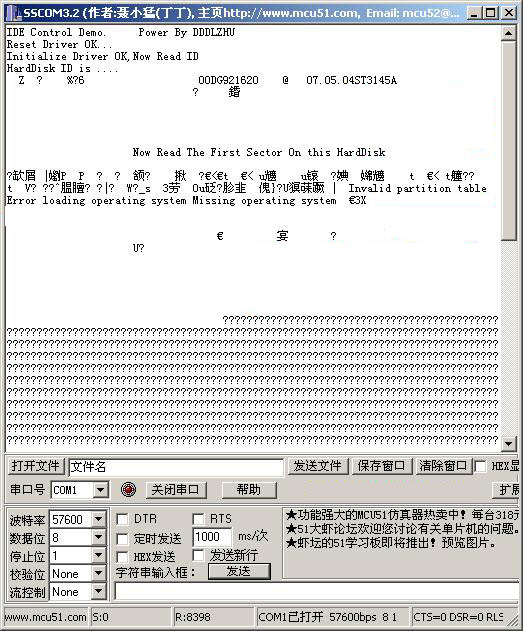

连接好电路(很简单),在把程序烧进芯片。先接通硬盘电源,再打开任意一个串口调试程序,把波特率设置成57600bps,再运行单片机即可。效果与下:
