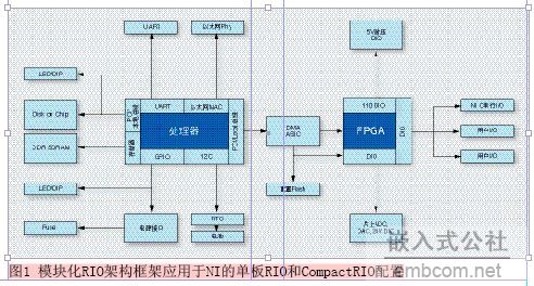

为了缩短嵌入式机械制造商的最终设计时间,本文介绍的方案在CompactRIO产品中集成了某种形式的RIO架构。这种基于FPGA的配置包括基于 Virtex-5 LX85到Spartan-3的系统,以及基于Virtex-II 1M门的背板,配合基于PowerPC 603e的处理器,能够满足多种频率和性能需求,如图1所示。

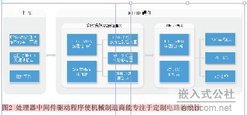

在RIO框架中集成配置软件实用程序和动态I/O重构功能可节约设置时间,而且终端应用编程人员和数字设计工程师还能重复使用有关资源。配置软件能自动检测系统中安装的定制硬件。I/O外设的集成式诊断测试可确保I/O器件正常工作。
如果不安装I/O电路,驱动程序软件及相关API不能适当执行或返回具体器件的故障,就会出现问题。为解决上述问题,软件开发人员通常会创建模拟子例程,临时替代应用中的I/O电路代码。这种方法难以立即开始应用开发,而且几乎不能调试代码。RIO中间件驱动程序架构包括相关功能,可将模拟代码直接集成到函数驱动程序中,从而简化代码的重复使用与故障调试。
图2所示为嵌入式中间件软件设计分级图。这种中间件驱动程序和系统服务在成千上万种已经部署的机械设计应用中都证实了自己的功能。并行和多线程安全型嵌入式中间件驱动程序是RIO的有机组成部分。机械制造商可同时从多个线程调用多线程安全型和可再入函数,同时还能确保正常工作,避免阻塞现象,这对并行代码的编写和性能优化都是非常重要的特性。不具备可再入执行功能的驱动程序会影响性能,更糟的是还会导致崩溃。代码必须等其他线程使用完每个函数后才能访问函数。可再入性可避免代码中任何不必要的依赖性。

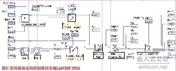

图4所示为基于FPGA的FOC算法实施LabVIEW FPGA的情况。Clarke变换将120°相移三轴坐标系(Ia, Ib, Ic)转变为两轴直角坐标系(Ia, Ib)。接着,Park变换将固定的坐标系(Ia, Ib)转换为去耦两轴旋转坐标系(Id和Iq),简单的PI控制器就能控制上述旋转坐标。FOC系统利用逆变换(Park变换和Clarke变换)将其还原到定子线圈的固定AC三相坐标系。
