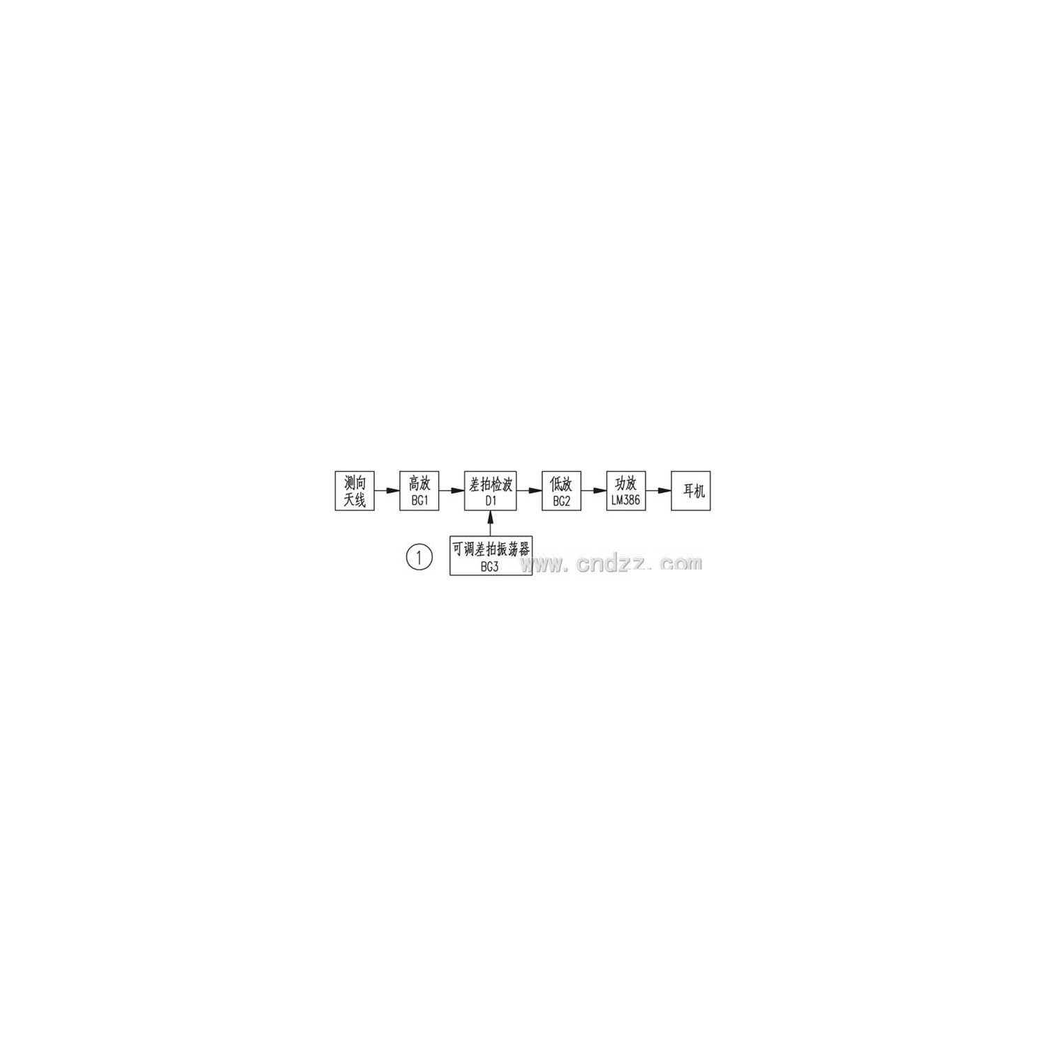

PJ-80型为普及型直放式80米波段测向机,电路简单、价格低廉、便于安装,很适合广大青少年无线电测向及装配使用,整机方框图和电路原理如图1和图2所示。
L1为磁棒天线,A为拉杆天线,K1为单、双向转换开关,用于判断电台方向,BG1及外围电路组成高频放大器,将天线接收的高频摩尔斯码信号放大后由B1耦合输出。BG3、C14、C15、D2、C16、C17及C18组成可调式变形电容三点式振荡器,调节W2可改变变容二极管D2反偏电压,从而改变该管电容量使振荡频率发生变化。稳压管D3用于消除因电池电压下降造成振荡频率不稳。振荡信号与B1输出的高频信号叠加,再由二极管D1混频产生差拍信号,经检波和低通滤波后产生的音频信号由BG2、LM386组成的低频功放电路放大,这里D1起到混频和检波双重作用。K2为耳机插座控制的电源开关,使用立体声耳机时K3合上。
