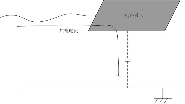

对于一些浮地产品,同样存在问题,因为浮地阻止不了共模干扰电流流入工作地。所以不要认为浮地产品,特别是一些自带电池的产品,就不需要考虑EMC问题,也许问题更严重。
从图3可以看出,浮地对共模电流无能为力。
     图3 浮地的影响
