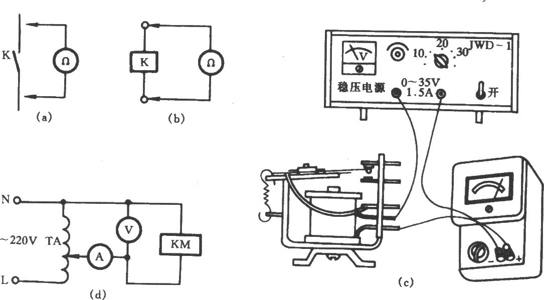

继电器的触点接触电阻、线圈电阻、线圈吸合电压和释放电压的测试电路如图所示。
(1)测量继电器触点接触电阻。一般用万用表的R×1挡,如图(a)所示,常闭触点在闭合状况下为0欧,要测量常开触点接触电阻,须将继电器衔铁压下,使触点充分闭合,万用表指示为0欧;松开衔铁,阻值应为无穷大(∞)。
(2)测量线圈电阻。仍用万用表的R×1挡,如图(b)所示。
(3)测量直流继电器吸合、释放电压电流。选用一台0~35V直流稳压电源,将万用表打在100mA直流挡,串入继电器线圈回路中,如图(c)所示。调节稳压电源的调压旋钮,使电源电压从低逐渐升高。当刚听到衔铁“嗒”一声吸合时,记下吸合电流和电压值(用另一电压表);然而吸合电压和电流不是很固定的,须多作几次,取其平均值。然后再调动调压旋钮,使电压下降,至刚听到“嗒”的一声,则为继电器的释放电压和电流值。
(4)测量交流接触器、中间继电器的吸合、释放电压、电流。如图(d)所示,将调压器TA接通220V电源后,调动调压手轮。电流表A、电压表V指示值逐渐上升,当听到“咔哒”一声接触器(或中间继电器)吸合时,A值为吸合电流值,V值为吸合电压值。然后调动调压手轮使电压下降,当听到“叭”的接触器释放声时,A表指示值为释放电流,V表则为释放电压值。如果交流接触器线圈是380V的,则需要用两只调压器串联,以获得较高的试验电压。
