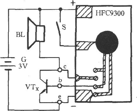

如图为
三极管
工作性能速测
。图中,HFC9300为音乐
集成电路
,内存一支歌曲。BL为喇叭,S为触发开关。VTx为一只待测三极管,将它插入插座,且将管脚的集电极插入“c”,基极插入“b”,发射极插入“e”。如果VTx是好管, BL则会播放出一支动听的歌曲;若VTx是坏管,则鸦雀无声。
