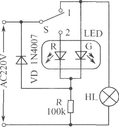

如图所示是交流电源工作状态指示
,S为2选1开关,当S置“1”位时,灯泡HL得电发光,同时
LED
-G发绿光,作负载工作指示;当S置“2”位时,HL熄灭,LED-G也熄灭,只有LED-R发红光,作市电电源指示。
