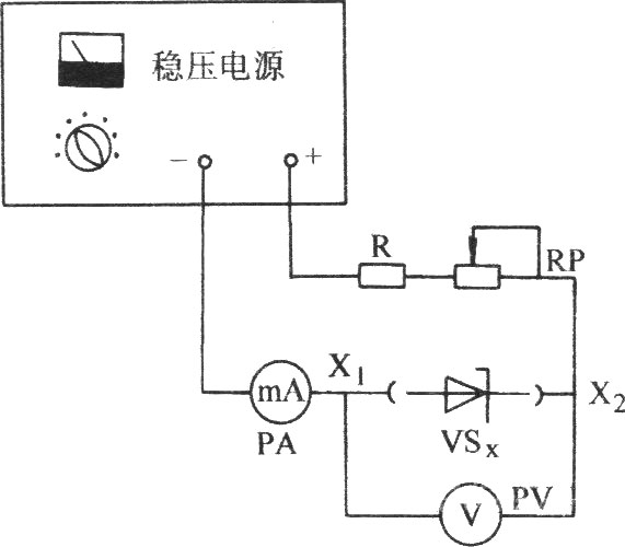

用稳压电源和电流表测试稳压二极管
发布时间:2011-5-23 10:11 发布者:
circuit_share
电流表
稳压电源
稳压二极管

谢谢楼主分享的电路图,了解一下。我都是用
万用表
测试稳压二极管的,其精度和灵敏度还是不错的,测量电压电流和电阻非常方便..
