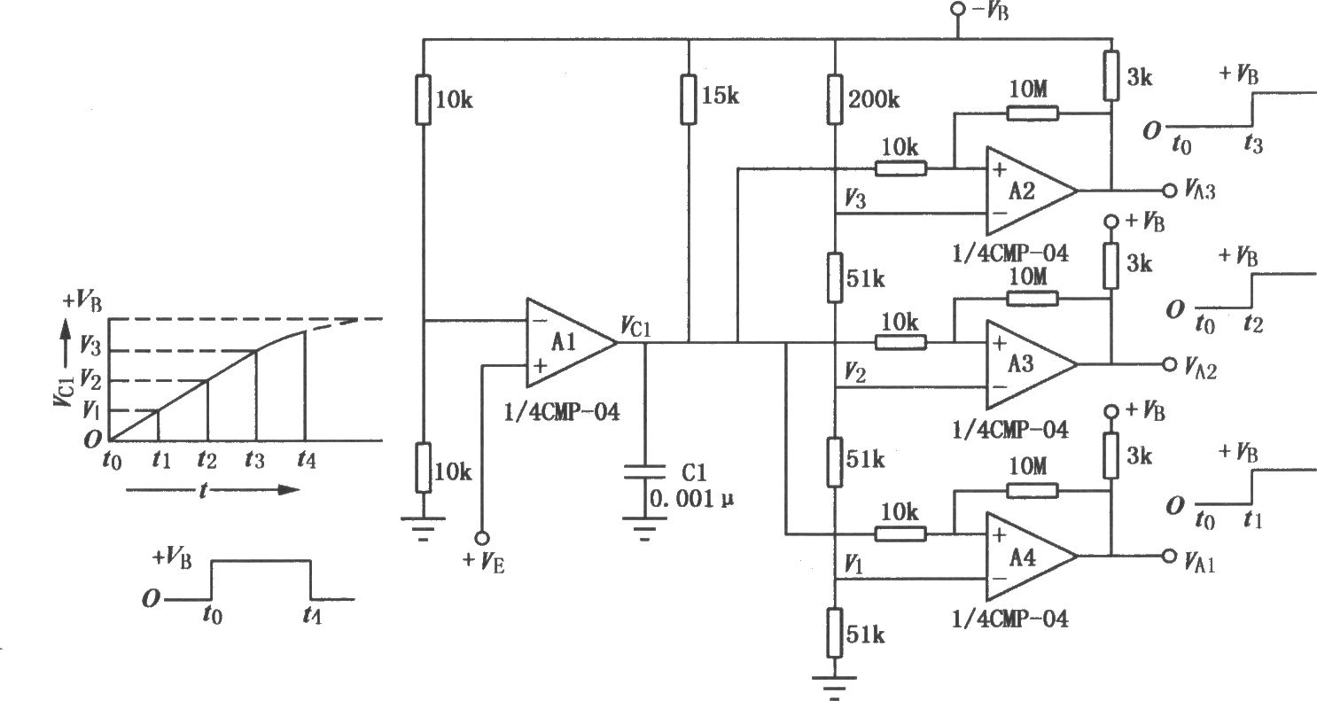

如图是具有多级输出的延迟
。电路中采用了运算
放大器
作
比较器
,当
运算放大器
A1的同相输入端加
电压
VE后,在运算放大器A2、A3、A4同相输入端上的电压VC1将沿着指数曲线规律上升。运算放大器的反相输入端加入由分级分压器提供的电压。因此各运算放大器输入在Vc1由零变为 VB(电源电压)的t1、t2、t3时刻,分别使各输出信号翻转,从而实现了VA1、VA2、VA3逐级延时的目的。注意本电路使用了双电源,即正电源 VE、 VB与负电源-VB。
