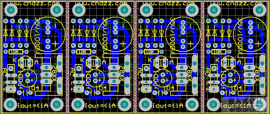

78系列稳压电路板
发布时间:2009-12-18 15:34    发布者:我爱电路图
关键词: 电路板 , 稳压
输入电压:工频变压器5V,18VAC
输出电流:峰值1.5A
电路器件:9个分立元件
带指示等显示,线性电源,长用于弱信号检测供电,放大器供电。相比较开关电源,该电路高精度供电,低温波供电。
现在已经可批量生产。
Q1-Q4为二极管1N4007组成的全桥整流,不用现成的桥,目的是为了节约成本。1n4007电流1A,4个元件不到2毛钱。一个1A的桥,大约要5毛钱,节约3毛钱。C1为470uF-2200uF的电解电容,目的是整流后滤波,电流输出越大,要求电容容值越大。R1和D1组成指示电路,工作时发光。C2和C3组成输出高频和低频滤波电路。电路的接口采用间距为2.54mm的接线端子,4芯。电路周围使用铜柱可固定。
