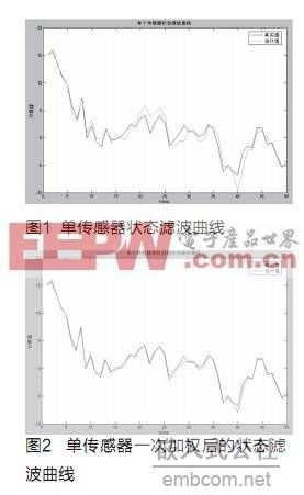

  通过仿真,对图1和图2进行比较可以看出,采用最优比例权重进行加权处理的单个传感器的估计精度要高于未采用最优比例权重进行加权的单个传感器的估计精度,此方法可以提高估计精度。
