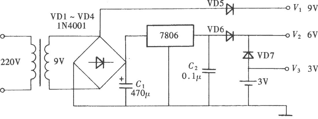

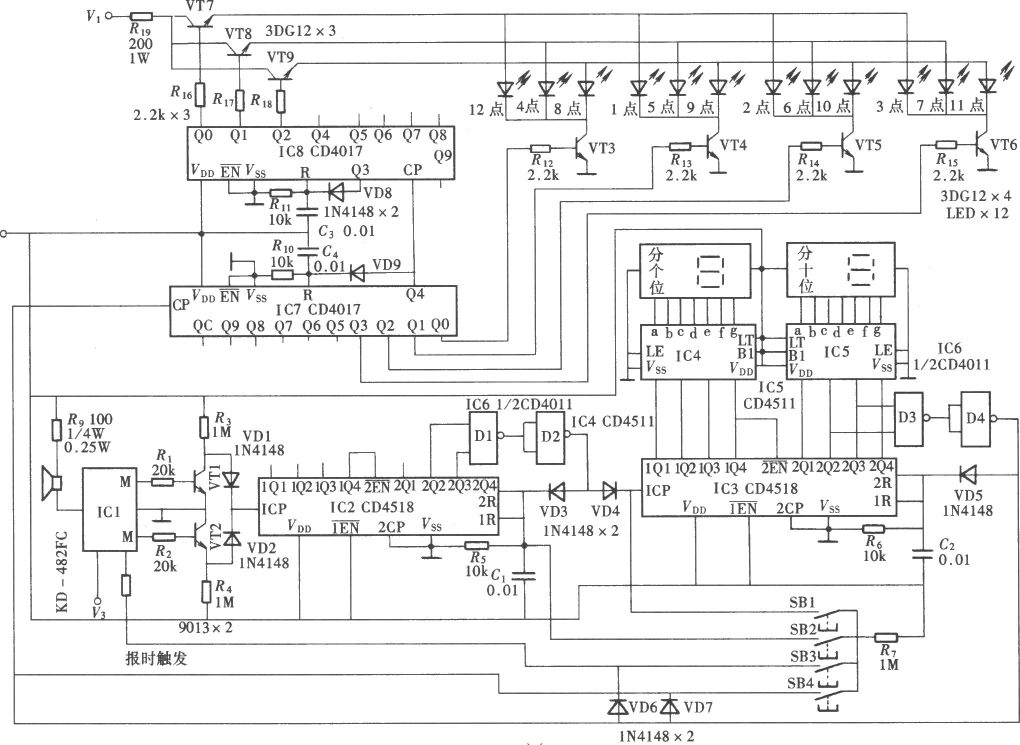

如图所示的数字式电子电路采用电子钟表专用集成电路KD482FC做秒时基信号,通过数字电路多级分频后,分别形成分和时输出。其中分的显示采用LED数码管;而时的显示则是模仿机械指针式钟表的表盘结构形式,通过发光二极管在表盘上的位置来显示的。它计时准确,形式新颖,很适合业余爱好者仿制,其电路组成如图所示。电路由秒时基信号形成电路、分时间形成与显示电路和时形成与显示电路组成。其电源电路如下图所示。
