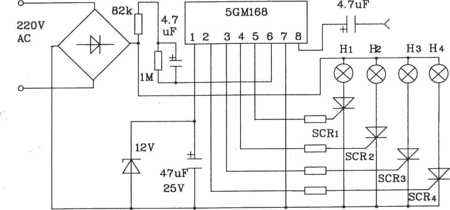

图中为5GM168典型应用电路。电路中,9、10脚悬空所以此电路可驱动4路彩灯作“鸳鸯”式跳跃。改变6脚外接R、C的大小,可改变彩灯闪亮频率。如在8脚输入音频信号,则彩灯循环频率还会随音频交流信号的强弱而变化。
